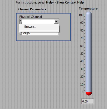

Habe das Gleiche Problem mit der RedLab 1008 und LabView 2010. In InstaCal wird die Karte erkannt, in LabView bekomm ich es aber nicht hin eine Verbindung zu der Karte aufzubauen.
Mus ich bei der Verbindung was beachten?
Die MMC Libary ist vorhanden.

Im Instacal wird mein Gerät angezeigt. In Labview findet er keine Channels.
Jemand eine Idee?
Edit: Kaum schließt man ein Thermoelement an schon gehts.... Komisch das es nur geht wenn auch Sensoren dran sind....
24.05.2013, 08:31
RE: Meilhaus ME-Redlab PMD-1008 über LabVIEW 8.20 ansprechen
Versuchst Du etwa eine Meilhaus-Karte mit DAQmx zu programmieren? Unsure
