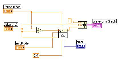

Hallo ich möchte ein Dreieckssignal generieren. Dabei möchte ich drei Werte vorgeben:
Amplitude z.b. 10V
Zeitdauer z.b. 40 sec
delta t z.b. 0,001
Das Problem ist ich kann nur die ersten beiden Werte vorgeben.Wenn ich das delta t mit 1 angebe klappt das .
Ich benötige aber ein delta t von 0,01 oder besser 0,001.Das klappt nicht.Da verändern sich die anderen beiden Werte.
Im Anahng ist ein Beispiel vi für LV8.0.
Danke!!
grüße
Sonstige .vi  generate_Output_neu.vi (Größe: 15,31 KB / Downloads: 358)

Generierung Dreieckssignal
Mein LV hat dein "Triangle Pattern" Vi nicht.
Fehlt mir da was, oder hast du was spezielles?
Hallo, Rene,
anbei ein geändertes VI
Sonstige .vi  generate_Output_neu.vi (Größe: 16,37 KB / Downloads: 285)
MfG, Jens
Hey Jens,
Es gibt leider noch ein kleines Problem:
Den Ausgang des Dreiecks Signal vi möchte ich an ein "DAQmx Write" anschließen. Dieser DAQmx Block erwartet aber
ein 1D Array.Wenn ich die cluster leitung via unbundle anschließe und dann ein array baue dann klappt das wieder mit der zeitvorgabe nicht :-(
help!
Sonstige .vi  generate_Output_neu_fkt.vi (Größe: 20,71 KB / Downloads: 250)
Das daqmx write erwartet eine Waveform pro Channel. Also einen 1D Array für mehrere Channels. Wenn du nur einen hast, sollte auch eine Waveform genügen.
Die Waveform von Jens sollte also funktionieren. Es liegt wohl eher an deinem Daq.
Das Vi geht bei mir übrigens nicht. Habe nur LV 8.0. Vermutlich ist es standardmäßig ab 8.2 dabei, weswegen ich es nicht finden konnte.
Hey kvasir!
' schrieb:Das daqmx write erwartet eine Waveform pro Channel. Also einen 1D Array für mehrere Channels. Wenn du nur einen hast, sollte auch eine Waveform genügen.
Das vi von jens gibt ein cluster mit 3 elementen raus.Wie soll ich das an dem DAqmx Write anschliessen? Was muss ich an dem DAQ einstellen?
Ich hab jetzt single channel->multiply samples-> waveform.
Ich möchte ja nur einmal dieses Signal rasugeben.
Ich glaub ich steh aufm Schlauch :-)
grüße Rene
