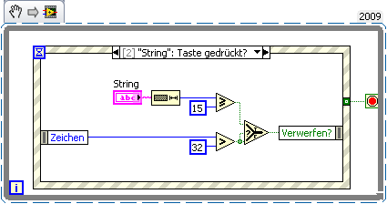

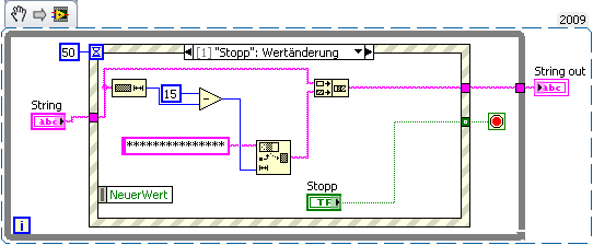

Hallo zusammen!
Ich habe mal wieder eins von meinen spezial-Problemen:
Ich muss die Länge eines Strings auf 15 Zeichen beschränken, und ggf mit Blanks auffüllen. Soweit kein Problem und funktioniert auch (erster Teil der Sequenz unten). Wenn ich hier in den Inputstring was reinschreibe schneidet er mir das genau so ab wie ich das gerne hätte und zeigt mir auch alles so an wie ich es brauche.
Mein Problem ist jetzt, dass ich kein "normales" String-Element habe, sondern es Teil eines Clusters ist und von diesem Cluster aus befüllt werden soll und, an anderer Stelle, das Cluster quasi einfach angezeigt wird.
Hier schaffe ich es aber einfach nicht auf das gleiche Ergebnis wie oben zu kommen.
Hat von Euch jemand einen Tip für mich? Wenn es auch noch ohne die Sequenz geht wäre das natürlich noch toller.
Danke schon mal!
Dommas

Dein Beispiel funktioniert doch... also ich versteh die Frage nicht...
Lass einfach die lokalen Variablen weg und zieh Drähte.. dann brauchst du auch keine Sequenzstruktur.
Gruß SeBa

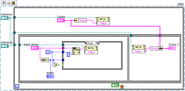

Ein (String)-Control aus einem Cluster kannst du so auslesen:
Labview 8.5:
Sonstige .vi  Cluster_auslesen.vi (Größe: 11,51 KB / Downloads: 330)
Vorrausetzung ist, dass du das Label nicht mehr änderst.
Hoffe das hilft dir weiter
Gruss MNussbaumer

' schrieb:Dein Beispiel funktioniert doch... also ich versteh die Frage nicht...
im Prinzip schon, aber nicht ganz so, wie ich will.
Im Ausgabe String werden nur 15 Zeichen angezeigt. Aber im Eingabestring kann ich unbegrenzt tippen. Ist ja auch logisch, diesen Wert begrenze ich ja nicht. Eine Lokale Variable wie mit "InputString" kann ich nicht machen; PropertyNode ginge erstellen, aber ich weiß ehrlich gesagt nicht, was ich da auswählen muss.
' schrieb:Lass einfach die lokalen Variablen weg und zieh Drähte.. dann brauchst du auch keine Sequenzstruktur.
Ich würde sagen in diesem Fall brauch ich doch die lokalen Variablen! Ich schaue, ob der Inputstring mehr als 15Zeichen hat. wenn das zutrifft überschreibe ich den aktuellen Wert mit dem von einem Schleifendurchlauf früher.
Wenn ich aus der Case Strukur einen Draht auf das BundleByName mache muss ich den 2ten Case ja auch irgendwie verbinden. Hier brauche ich also auch in jedem Fall eine Variable, oder sehe ich was falsch?

Also du liest aus dem Cluster zuerst alle Controls aus:
Das ist das Referenz-Array. Aus der Referenz mit dem Namen des gewünschten Controls liest du dann den Wert aus.
Also:
1) Alle Elemente des Clusters auslesen -> Wir erhalten ein Array mit den Referenzen auf die Elemente des Clusters
2) Mittels der Eigenschaft Label (kA wie das in Deutsch ist) wird nun die gewünschte Referenz rausgefiltert
3) Auslesen des Wertes, da aber Cluster mehrere Datentypen haben kann kommt dort der Datentyp Variant raus
4) Umwandeln des Variant in String
Hoffe das ganze ist jetzt etwas klarer! Solltest du noch Fragen haben oder meine Erklärung zu ungenau sein einfach wieder melden
Gruss MNussbaumer

So, habe das Ding jetzt mal ein bischen kommentiert in der Hoffnung dass es mal jemand hilft, wenn er das gleiche Problem hat.
Gruß Dommas
