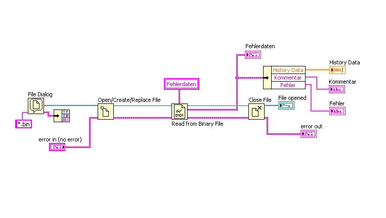

Alternative zu i2dx Version:
Ich habe solche Einstellungen etc., die der User eh nicht sehen muss/darf, schon in Binary-Files geschrieben und die dann beliebig benannt, z.B. settings.set Tongue
Der Vorteil ist: Du kannst als zu schreibenden Typ dein komplettes Cluster anhängen, und wenn du's wieder liest gibts du als Definition des zu lesenden Datentyps wieder z.B. über ne globale Variable dein Cluster an und schreibst dann direkt rein. Dabei musst du dir überhaupt keine Gedanken über den eigentlichen Lese- und Schreibvorgang machen! Ich habe so z.B. auch schon mal Ausschnitte aus Kurven weggeschrieben, die der User aus nem längeren Verlauf extrahiert hat, und habe mit dem Ausschnitt z.B. nen Frei-Text (Kommentar zur Kurve) und ne boolesche Information über den Kurvenstatus (Verlauf i.O.) weggeschrieben. Dazu wurde ne separate Anwendung programmiert, mit der der Benutzter am Arbeitsplatz (also nicht am Prüfrechner in der Qualitätssicherung) diese Auswertung machen konnte bzw. nachträglich auch beliebig bearbeiten konnte. Der Nachteil dabei ist, dass du, wenn du die Schreibroutine erweiterst (neue, zusätzliche Informationen), du mit den alten Dateien erst mal nix mehr anfangen kannst...da müsstest du dann ne separate Leseroutine basteln oder ne Umwandlungsroutine "alt-nach-neu" erstellen...

Aber ich hab dir mal screenshots von meiner Variante mit den Binärfiles gemacht, die VIs sind von nem Kunden, deswegen kann ich das nicht online stellen!
Hope this helps...
Gruss
Achim

<div align="left">Vielen Dank für die Antowrten, jetzt sehe ich durch. Wenn es darum geht, mit geringstmöglichem Programmieraufwand wichtige Einstellungen beim Beenden das Programms abzuspeichen und beim Start wieder einzulesen, dann erscheint mir Achims Methode die beste: Alle interessierenden Werte in einen großen Cluster rein, und den binär abspeichern/einlesen.
