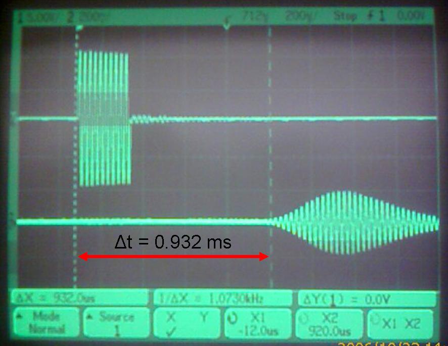

Hallo Zusammen,
ich möchte gerne einen Burst mit dem Agilent 33120A senden und später wieder empfangen (Ultraschall messung). Das ganze funktioniert auch schon mit dem Oscillocope. Nun will ich das ganze aber nicht immer dort auszählen müssn.
Darum meine Frage: kann man einen Timer nutzen, der die Zeit vom Senden des Burst bis zum Empfangen (ab einer bestimmten Amplitude) messen kann. Anschließend soll das ganze in eine Datei geschrieben werden.

hier das bild welches ich in LabVIEW einlesen und wie gekennzeichnet auslesen will

nach meinem Wissensstand geht das mit Timern nicht so einfach.
Ich würde es direkt über das Oszilloskop machen. Da kannst Du z.B. die Verzögerung von der ersten positiven Flanke bis zur z.B. 12. (je nach Burstanzahl) positiven Flanke auf Kanal 1 auslesen.
Oder Du liest die "Antwort" über den 2. Kanal ein, so wie Du es hier ja auch gemacht hast.
Dann kannst Du z.B. die Verzögerung von der ersten positiven Flanke (Kanal 1) bis zur ersten positiven Flanke (Kanal 2) auslesen.
Allerdings weiß ich nicht, ob Dein Oszilloskop das kann. Die Neuen von Tektronix können das.
Da kannst Du dann sogar gleich die Einstellungen abspeichern, falls jemand das Oszi verstellt hat, so dass es gleich wieder richtig für Deine Messung eingestellt wird.

Hab vielen Dank, doch das ist das was ich nicht machen kann, denn was ich anscheinend verschwiegen habe ist, das ich ein schönes Rauschen auf dem zweiten Kanal habe, welches ich zwar versuche zu triggern, doch nicht ganz weg bekomme. Dadurch, geht das auslesen nicht so einfach.

Da könntest Du doch ein Filter dazwischenbauen, dass Dir das Rauschen wegfiltert. Oder geht das nicht?
