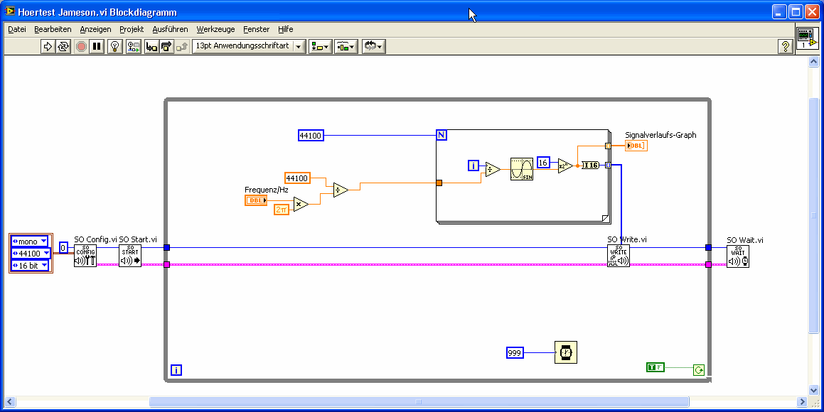

habe ein VI geschrieben was mir unterschiedliche Frequenzen zur Soundkarte schickt und über Lautsprecher ausgibt!
Der Zweck ist die Durchführung eines Hörversuches!
Leider bekomme ich es nicht hin, einen Dauerton zu erzeugen!
Das Signal ertönt nur eine Sekunde lang.
Habe immer einen Phasensprung bei der Wiederholung und das soll nicht der Sinn und Zweck sein :-(
Habe aber leider keine Ahnung, wie ich das Problem beheben kann!

ich hab mir Dein VI angesehen und denke daß die Initialisierung nicht in die Schleife braucht.
Zusätzlich habe ich das "SO Wait.vi" durch die Funktion Warten ausgetauscht.
Das Schreiben der Datei hab ich zum Testen entfernt.
Damit hat es dann funktioniert.

' schrieb:Hallo Jameson,

Hallo nochmal,
aufgrund der 16 bit möchte ich natürlich eine begrenzte Amplitude von -32768 bis 32768 auf meinem Graph.
Weiß aber nicht genau wo ich genau das einbauen muss in meinem VI?
