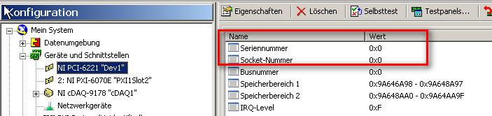

Hallo, weiß jemand wie ich die Seriennummer eines DAQmx Gerätes im MAX auslesen kann ? Unter LV selbst gibts da ja einen Eigenschaftsknoten für. Jedoch will ich die Seriennummer erkennen können bevor ich LV öffne um zwei gleiche Geräte von einander unterscheiden zu können.

Ich habe zwar gerade nur simulierte Geräte in meiner MAX-Konfiguration, aber eine der ersten Infos ist üblicherweise die Seriennummer:

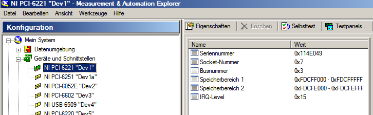

Is das nich nur der Wert, also wo die Seriennummer gespeichert ist ? Denn wenn ich mit LV die Seriennummer auslese sieht die ganz anders aus. Dieser Wert ändert sich ja bei jedem Computer.

Also bei mir prangt die im Explorer bei den Eigenschaften gleich an erster Stelle:

' schrieb:Is das nich nur der Wert, also wo die Seriennummer gespeichert ist ? Denn wenn ich mit LV die Seriennummer auslese sieht die ganz anders aus. Dieser Wert ändert sich ja bei jedem Computer.
Nein, das ist die Seriennummer der Hardware, dargestellt im HEX-Code. Vielleicht spukt dir die DAQmx-Property dies als Dezimaldarstellung aus, aber es ist die Seriennummer. Steht ja auch Seriennummer davor!

Hey du hast recht, im MAX steht die SN nur im Hexadezimalen Format, wenn man das ins Dezimalsystem umrechnet erhält man die SN, die LV ausgibt wenn man den Eigenschaftsknoten verwendet.
