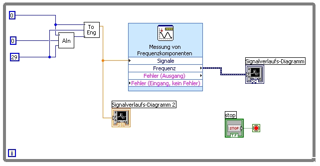

Hallo Leute,
das ist mein erstes Posting. Blush`Ich bin gerade dabei, mich ein wenig in die basics von LabVIEW einzuarbeiten, da ich es nächstes semester dringend für meine bachelor-arbeit benötigen werde. in dem zuge bin ich dabei aus alter wettersensorik, die ich hier noch rumfliegen habe, eine lab-view basierte wetterstation zu basteln. ich hab auch nur ein ganz kleines problem:
dieses windmessungsflügelrad liefert eine wechselspannung mit der umdrehungsfrequenz des flügelrades entspricht. da wird wohl eine induktionsspule drin sitzen.
leider ist es mir absolut nicht möglich die frequenz mit LabVIEW 7 zu bestimmen. ich hab mir u.a. dazu das vi in der abbildung überlegt.
die beiden sub-vis links "AIn" und "To Eng" liefern mir einen Spannungsmesswert, den das untere signalverlaufsdiagramm auch ordnungsgemäß anzeigt. ich leite hier die signale meiner soundkarte in so ein kleines usb-erfassungssystem von meilhaus ein. die soundkarte dudelt fleißig töne zwischen einem und 50 herz vor sich hin.
Die Frequenz die jedoch dabei rauskommt, liegt, egal was ich einstelle, im bereich von 10^9 Hz. Was mach ich denn da falsch? oder ist das modul "messung von frequenzkomponenten" überhaupt garnicht für sowas gedacht?Huh
wär klasse wenn ihr mir helfen könntet. ich habe schon veschiedenste abenteuerliche konstruktionen versucht, u.a. das ganze von hand mit einem zähler und einer schaltung, die einen impuls abgibt wenn das signal über 1V geht zu bestimmen, aber eher erfolglos Lol
viele grüße
lukas

' schrieb:Die Frequenz die jedoch dabei rauskommt, liegt, egal was ich einstelle, im bereich von 10^9 Hz. Was mach ich denn da falsch? oder ist das modul "messung von frequenzkomponenten" überhaupt garnicht für sowas gedacht?Huh
Doch, das Express VI ist schon dafür gedacht. Das Problem ist, dass es mit einem Wert einfach nichts anfangen kann. Du hast die Schleife so programmiert, dass so schnell wie möglich immer ein Wert erfasst wird und zur Frequenzanalyse übergeben wird. Nur, wie soll die Funktion die Frequenz des Wertes (z.B.) 8,523 bestimmen?
Die Frequenz im Bereich von 10^9 ist einfach ein Anzeichen dafür, dass deine Eingabe unsinnig ist, und das Vi einfach irgend etwas ausrechnet.

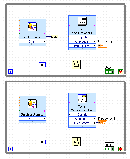

Versuch mal folgendes:
simulier mal ein Sinus Signal mit dem entsprechenden Express-VI und schieß es direkt an die Frequenzanalyse an --> die Frequenz wird richtig angezeigt.
Setz ein "to SGL" dazwischen, was in etwa das simuliert, was du in die Frequenzanalyse reingibst, und du wirst kein vernünftiges Ergebnis mehr bekommen.
Der Frequenzanalyse fehlt einfach die Information, in welchem Zeitintervall die Daten aufgezeichnet wurden, darum kommt nur Unsinn raus. Damit du die Frequenz bestimmen kannst, musst du das Signal von dem Signalgeber kontinuierlich aufzeichnen und verarbeiten. Ein möglicher Ansatz wäre z.B. das hier (einfach die Frequenzanalyse an den Ausgang in der While-Schleife anklemmen), oder du suchst dir ein passendes Beispiel im Example-Finder raus.
