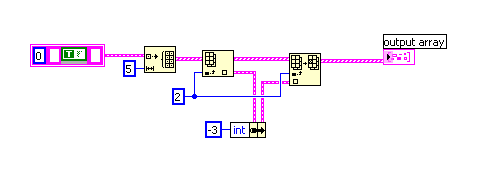

z.B. so:
hier wird zunächst ein Array of Cluster initialisiert, anschließend wird das 3. Array-Element indiziert, in das 1. Cluster-Element wird der Wert -3 geschrieben und das Array-Element durch den geänderten Cluster ersetzt.

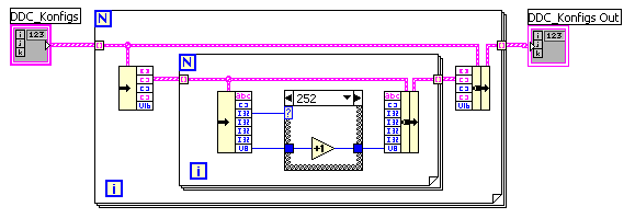

Also ich hab mal mein Problem versucht in einem VI darzustellen.
Ich würde gerne sämtlich "SYNC-Zähler" der PDOs inkrementieren bei denen der Kommunikationsmodus die Zahl 252 hat ( In diesem Fall alle bis auf einen ) .
Wenn ich es aber so mache wie in diesem VI wird immer nur einer inkrementiert.
Es hat aber nichts wie oben erwähnt mit dem Index 0 zu tun sondern damit welcher Wert
im Frontpanel angezeigt wird!
Jedenfalls würde ich gerne wissen ob es prinzipiell auf diese Weise möglich ist alle SYNCs zu inkrementieren..
Außerdem würde es dann auch nötig sein die PDO-Daten zu verändern aber das läuft dann wohl genauso ab.

Hallo Ano,
auf den ersten Blick hätte ich geglaubt, das funktioniert so.
Tut es aber beim austesten nicht.
Ich denke Du mußt alle Daten durchführen und das Cluster wieder aufbauen oder so arbeiten wie i2dx es schon in seinem post beschrieben hat.
Ich hab Dein VI etwas ungestellt. Dann funktioniert es.
Andreas
Sonstige .vi  Ano_MeinProblem.vi (Größe: 30,63 KB / Downloads: 291)

Ich habe mir gestern anhand von i2dx eine Lösung erarbeitet, die prinzipiell genauso funktioniert.
Allerdings mit mehr Kabelsalat Wink
Habe das dann noch mal angepasst.
