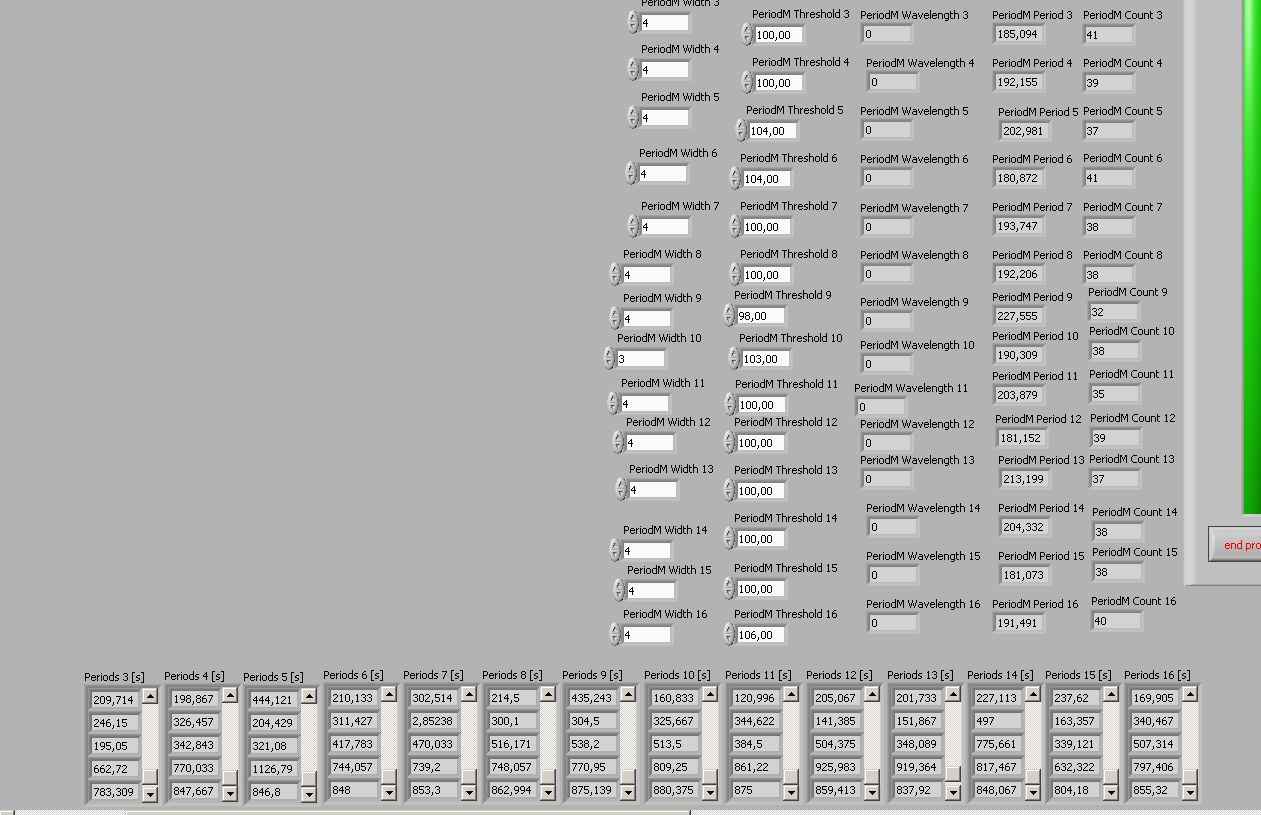

Hallo liebes Forum,
wie der Titel des Themas schon verrät, habe ich ein kleines Chaos auf dem FrontPanel.
Insgesamt erreicht es so langsam die Dimension eines Mischpultes: Sprich lauter Regler die alle die gleiche Aktion bewirken, allerdings für eine
Anzahl von Objekten desselben Typs. Leider sind es nicht nur Controls, sondern auch Anzeigeelemente.
Hier der Screenshot:
Könnte man es irgendwie schaffen, dass Controls und Indicators eines Elementes in einer Zeile sind,
im Stil einer Multicolumn-Listbox, nur mit Anzeige- und Bedienelementen?

' schrieb:Könnte man es irgendwie schaffen, dass Controls und Indicators eines Elementes in einer Zeile sind, im Stil einer Multicolumn-Listbox, nur mit Anzeige- und Bedienelementen?
Eine Möglichkeit hier wäre ein Array Of Cluster(I32,I32,DBL,DBL,I32,ArrOfDBL).
Hinweis:
Der Cluster wäre ein Bedienelement. Elemente, die nicht bedient werden sollen, werden auf disabled gesetzt.

Hier ein Beispiel:
Auf dem FP hat man 2 übereinandergelegte Cluster. Der Cluster mit Bedienelementen ist im Untergrund transparent und in der Gruppierung vorn.
Im BD machen sich für die Verarbeitung Array besser. Deshalb werden Bediencluster in Arrays und Ausgabearrarys in Anzeigecluster konvertiert. (In dem einfachen Beispiel bringt das allerdings nichts)
Wenn du das so machst, vergiß eines nicht: Das Ergebnis ist vorzeigepfichtig! Mellow

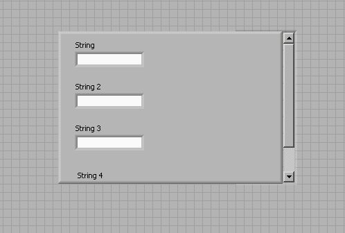

Um es noch etwas anschaulicher zu machen, nun noch ein Bild dazu:
(Das Bild ist natürlich "zusammengeschummelt")
Ist so ein "Scrollable Tab" in LV möglich?
