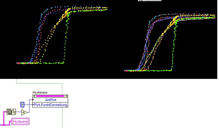

habe den Gedanken von schrotti nun umgesetzt. Leider kein besseres Ergebnis.
Nachdem LabVIEW meine (unter den Eigenschaften eingestellten) Plots benutzt hat, werden alle Punkte wieder mit Linien miteinander verbundenSad
Eigentlich müsste doch sofort der Eigenschaftsknoten benutzt werdenSad
Ich habe mal ausprobiert, die Plotart zu ändern, also ob ein "Punkt" oder ein "x" etc gezeichnet werden soll. Das funktioniert sofort. Leider werden die Linien immer noch mit geplottet. Vielleicht würde es ausreichen, die Linienfarbe auf schwarz zu setzen?
Danke für eure Tipps bisher...
MfG
Soul85
=> In dem Bild seht ihr wie die Plots aussehen sollen (links) und wie LabVIEW sie nach x-Durchläufen zeichnet (rechts). Unten seht Ihr, wie es im Blockdiagramm ausschaut.

laut deinem Bildchen setzt du nur die Property für den letzten Plot und auch nur den Punkt-Style.
Versuch doch mal die Linienart für alle Plots zu setzen...

Du musst zu jedem Plot die gewünschten Eigenschaften setzen. Die Plots wählt man über "ActivePlot" aus, danach dann die gewünschte Eigenschaft. Da die Eigenschaften Namen haben, muss man nicht über irgendwelche Anzahl von Möglichkeiten suchen...
"Ich gebe doch lediglich die Größe des Arrays in die Propery."
Warum machst du auch sowas? Du hast z.B. 3 Plots im Graph, Arraysize=3. Wenn du diese 3 an ActivePlot anschließt, hast du schlicht und einfach Pech gehabt: die aktuellen Plots sind von 0 bis 2 durchnummeriert - es gibt keinen Plot 3, bei dem du irgendwas einstellen könntest!
Mach doch einfach sowas:
Nochmal: erst den ActivePlot wählen, dann zugehörige Properties setzen...
