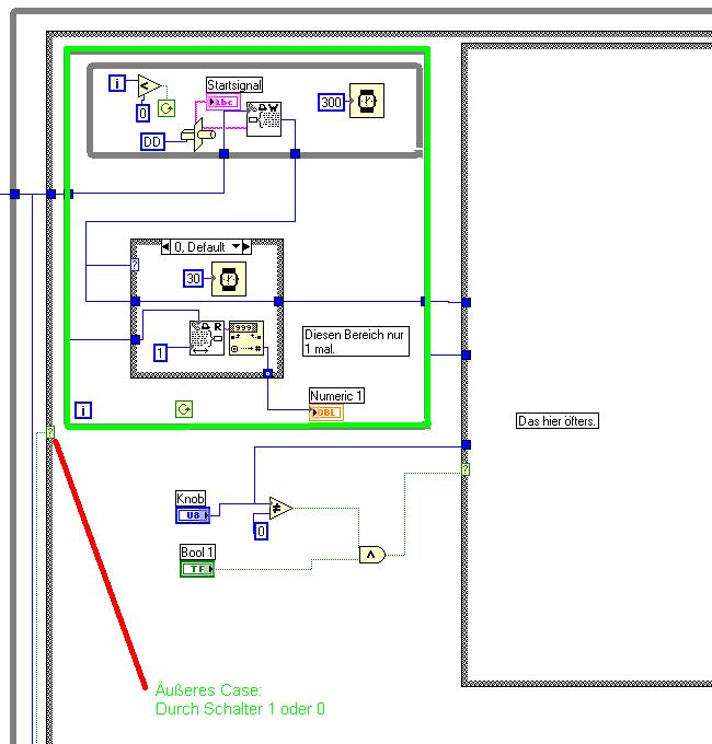

Ich hab ein großes (vermutlich aber triviales) Problem.
Und zwar möchte ich einen Wert einlesen sobald ein Schalter am Benutzerpaneel betätigt wird. Dann geht LabVIEW in eine Case-Struktur die bei betätigtem Schalter eben True ist.
In diesem Case befinden sich 2 Schleifen (while). Die erste soll überhaupt nur 1 mal abgearbeitet werden. Die 2te ständig (solange eben der Schalter aktiv ist).
Nur weiß ich nicht wie ich die 1.te Schleife dazu bringe nach einem Durchlauf nicht mehr zu starten.
Habs mit for probiert (N=1) probiert...geht auch nicht da der Schleifenzähler immer bei 0 beginnt.

Das ist praktisch so eine Abgrenzung des Bereichs der nur ein mal abgearbeitet werden soll.
Kann auch ein Case sein!
Wichtig ist jedoch das der Teil nur 1 mal durchgeführt wird.
Moment mach schnell ein Bild.

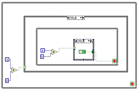

Hmmm... Meinst du das in etwa so wie im Anhang?
Gruß, Niko

Leider nicht ganz.
Da nach dem Durchlauf des restlichen Programms ist ja der Schleifenzähler wieder auf 0.
Daher wird die Schleife wieder 1 mal durchlaufen, dann der Rest abgearbeitet.

Habs jetzt so gemacht, dass das 1malige ein While und das 2te ein Case ist!
Das innere Case muss immer wieder abgearbeitet werden (sobald halt die entsprechende innere Bedingung erfüllt ist).
Die while-SChleife (grün) soll nur 1mal durchlaufen werden.

Hallo, Newbie!
Ok, bauen wir den Vorschlag mal etwas aus... D.h. pack die nur einmal auszuführende Schleife auch in einen derartigen Case.
Gruß, Niko
Edit: Ja, genau wie du das jetzt hast. Wink
