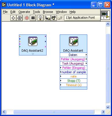

Wie kann ich einen Wert (Zum Beispiel Abtastrate) im ExpressVI DAQ Assistenten (oder einem beliebigen ExpressVI) auf mein aktives Frontpanel ziehen, ohne das expressVI zu zerstören?

was heißt ziehen?
du willst es dir extern anzeigen lassen?
haeng an den Task - Ausgang einen eigenschaftsknoten an - da solltest noch einige daten raus ziehen koennen anderenfalls gibt es diesbezueglich nur eingeschraenkte moeglichkeiten!
am besten ist es, wennst den assistenten per rechtsklick in 1. instanz in eine task-konstante umwandelst und dann auf die task-konstante einen rechtsklick machst und dann auf konfiguration und beispiel code generieren gehst...

Also nochmal etwas genauer:
Bei Doppelklick auf das ExpressVI ist es mir möglich einige Einstelungen (wie zum Beispiel Abtastrate) zu treffen. Diese Einstellungen will ich nun auf dem Frontpanel meine VI vornehmen. Allerdings ist ja das ExpressVI für die Datenerfassung nicht auf dem Frontpanel zu sehen, so dass ich weder einen Eigenschaftsknoten generieren kann, noch mir der Ausgang hilft.
Wie also bekomme ich diese interne Einstellung des ExpressVi auf mein Frontpanel?

du willst also nur einige attribute extern einstellen -> dafuer konfigurier erstmal den assistenten, anschließend zieh den DAQ Assistenten auf (von unten mit der Maus naehern) und dann siehst alle Anschluesse, die dir der Assistent bietet!

O.K.
Ich kann mir ein eigenes Frontpanel darstellen lassen, nachdem ich das Express in ein SubVI umgewandelt habe. Daraus ergibt sich aber leider noch nicht meine Problemlösung. Wie kann ich nun einen Eigenschaftsknoten aus meinem SUbVI herausziehen?

wenn die abtastrate nur im express vi einstellst, dann kannst sie, ohne das vi zu konvertieren (wie oben schon beschrieben wurde) nicht raus holen -> alternativ dazu gib die abtastrate als control in den assistenten und die werte kannst dann direkt vom control weiter verwenden!
anbei ein bild davon (express assistenten von 7.1 auf 7.0 abspeichern funzt in den meisten faellen net!)
