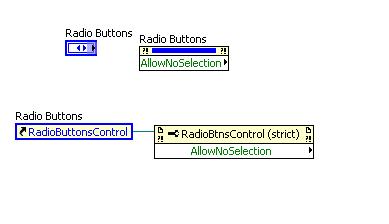

ist es möglich einzelne Buttons von Radio Buttons zu deaktivieren?
Ich habe z.B. ein Radio Button mit 3 Optionen. Eine Option davon soll abhängig von etwas anderem angewählt werden dürfen
oder auch nicht.
Vielen Dank Vorab für Eure Hilfe

zu 2.: Das geht über einen Eigenschaftsknoten: Rechtsklick aufs Control "Create -> Property Node -> Allow no selection". Dann noch auf den Eigenschaftsknoten einen Rechtsklick und "Change To Write" wählen:
Bei Punkt 1 muss ich passen.

' schrieb:zu 2.: Das geht über einen Eigenschaftsknoten: Rechtsklick aufs Control "Create -> Property Node -> Allow no selection". Dann noch auf den Eigenschaftsknoten einen Rechtsklick und "Change To Write" wählen:
Gerade habe ich gesehen, dass es doch nicht geht. Weil mittels Referenz auf die Radio Buttons zugreife ist kein "Allow no selection" verfügbar.

28.07.2010, 06:33 (Dieser Beitrag wurde zuletzt bearbeitet: 28.07.2010 06:35 von Y-P.)
Radio Buttons: Einzelne Buttons deaktivieren
Geht doch: Unsure
snip09
EDIT: Das Snippet hat's irgendwie geändert, hier noch ein normaler Screenshot:

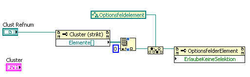

Hallo Markus,
bei mir geht es nicht weil ich die Radio Buttons im Cluster hab. Siehe File

doch das geht damit.
Genauso hätte ich es auch empfohlen. Wink
Hab dort mal ein ähnliches Bsp. gemacht.
http://www.labviewforum.de/index.php?s=&am...ost&p=50466

Ja super, vielen Dank. Es funktioniert.

Du kannst erfolgreich während deine Applikation läuft diese Property benutzen?
Zum einen sollte das eine Edit Time only Funktion sein (die in der Runtime auch nicht zur Verfügung steht) und zum anderen würdest du eine StrictTypedef zur Laufzeit ändern!?! Beides dürfte nicht gehen.
