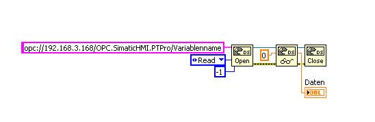

Hallo liebe Forenmitglieder,
bin schon seit längerem am Verfolgen einiger Threads hier, und konnte schon einiges lernen. Mittlerweile bin ich jedoch auf ein Problem gestoßen, zu dem ich weder hier noch bei Google-Recherchen fündig werden konnte.
Ich versuche derzeit eine OPC-Client (LabVIEW) Server (Simatic HMI PTPro) Verbindung über Datasockets herzustellen (simples VI mit DS Open, Read oder Write und DS Close), in welcher Daten vom Server gelesen oder geschrieben werden sollen.
- Die Verbindung der PCs erfolgt über LAN per Switch
- Verwendet wird LabVIEW 2009/2010
- Beide Rechner mit Win XP
Bei Verbindung von LabVIEW (PC A) zum OPC-Server (PC B) über Datasockets friert LabVIEW schon bei einem Wert mindestens. 20 Sekunden ein. Das Schreiben/Lesen wird jedoch durchgeführt. Mit der Highlight Funktion wird deutlich, dass das Einfrieren erst nach r/w des Wertes erfolgt, also in der DS-Close Funktion. Wird diese weggelassen, hängt LabVIEW trotzdem.Über einen alternativen OPC-Client von Matrikon ist Schreiben und Lesen zwischen PC A und PC B unproblematisch. Allerdings bekomme ich hier, wenn ich alle Items des Servers auslesen will eine Fehlermeldung, wie im Anhang.
Der Typ des OPC-Servers ist „Simatic HMI PTPro“. Die DCOM Einstellungen auf beiden Rechnern wurden mehrfach überprüft (Berechtigungen in der dcomcnfg, Firewall ausgeschaltet, Sicherheitsmodell klassisch, Benutzer mit Passwort auf beiden PCs gleich). Im DS-Server Manager sind die Berechtigungen für DefaultReaders,Writers und Creators auf „everyhost“ eingestellt. Auf einen weiteren OPC Server anderen Typs auf PC C (Win XP) ist von LabVIEW aus das gleiche Programm problemlos ausführbar.
Angehängt ist das Programm zum lesen und die Fehlermeldung des Matrikon OPC Explorers.
Hat jemand vielleicht eine Idee, woran das Einfrieren von LabVIEW liegen, und wie man dieses beheben könnte?

Lv09_img2
Sonstige .vi  DatasocketRead.vi (Größe: 7,46 KB / Downloads: 341)
Sonstige .txt  Matrikon_OPC_Fehler.txt (Größe: 277 Bytes / Downloads: 656)

So ein Problem hatte ich mit Shared-Variables, als ich über LAN mit 2 PCs kommuniziert habe. Da lag es damals daran, dass das mit den Shared-Variables nicht funktioniert hatte, weil eine zweite LAN-Karte im Rechner eingebaut war. Als ich die zweite LAN-Karte ausgebaut hatte, hat es problemlos geklappt.
Ob das jetzt bei Deinem Problem was hilft, kann ich Dir leider auch nicht sagen.

Danke Dir für den Tipp. Habe tatsächlich zwei LAN-Karten drin gehabt. Leider läufts auch nach dem Ausbauen nicht.
Auf Anraten von NI habe ich nochmal timeouts an die DS-Komponenten meines Programms eingebaut. Bei 100 ms kommt Fehler 56 "exeeded the user specified or system time limit". Hierzu ist in Verbindung mit dem Front-Panel Freeze wohl schon eine CAR am laufen Mellow. Aber vielleicht kennt trotzdem jemand einen Workaround ? Gibt es z.B. eine Art kostenlosen OPC-Explorer, der die kompletten Daten des OPC Servers vom LabVIEW-Rechner aus einlesen (PC B --> PC A), sowie auch wieder auf den Server (PC A --> PC B) schreiben kann, sofern es von LabVIEW Befehle dazu bekommt ?
