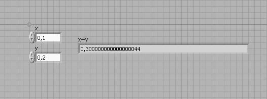

Mir ist das Problem mit der Genauigkeit von Floatingpointzahlen per Zufall in einem Programm aufgefallen, da ich etwas mit einer Floatingpointzahl berechne und dann eine sehr kleine Zahl dazu addiere.
Das Bild beschreibt das Problem sehr anschaulich. Ich addiere einfach nur 0,1 und 0,2, aber das Ergebnis ist nicht 0,3 sondern 0,300000000000000044.
Die letzten beiden Stellen fallen den meisten wahrscheinlich gar nicht auf, aber ich brauche das exakte Ergebnis (0,3).
Der Support von NI konnte mir nicht wirklich dabei helfen.
http://floating-point-gui.de/formats/exact/
Ich habe keinen dieser Datentypen in Labview finden können aber ich kann mir nicht vorstellen, dass ich der einzige mit diesem Problem bin. Mit der Suche habe ich nichts zu dem Thema gefunden, aber vielleicht hat sich ja schon einmal jemand damit beschäftigt und weiß eine Lösung.

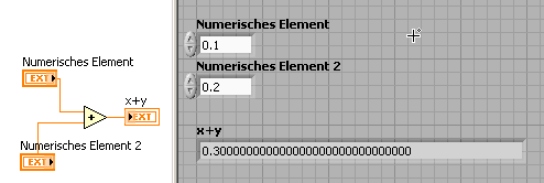

' schrieb:Erweiterte Genauigkeit...
[attachment=56919:Unbenann...11_33_03.png]
funzt/funzt nicht?
Gruß SeBa
Funktioniert leider nicht, das habe ich auch schon ausprobiert. Bei Dir scheint es ja merkwürdigerweise zu funktionieren.
Testweise hatte ich mal das Selbe programmiert, bekomme aber den gleichen Fehler wie vorher.

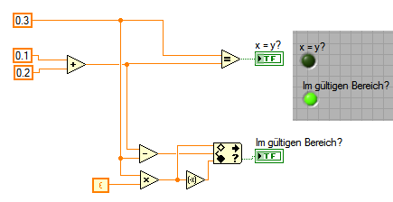

' schrieb:Es gibt ja auch das neue Format "Festkomma" (FXP). Wer also seine Milliarden-Transaktionen auf dem Finanzmarkt immer auf den letzten Pfennig genau berechnen will und dazu Labview verwendet - mit diesem Formt liegt er richtig.
Bei Gleitkommazahlen muß die Frage, ob 0.1 + 0.2 = 0.3 ist, unter Berücksichtigung der Maschinentoleranz gestellt werden. Dann kommt duchaus ein "Ja" heraus - es ist aber umständlich immer so zu fragen:
[attachment=56934:clip.png]
Das FXP Format hatte ich mir auch angesehen, aber das löst mein Problem leider auch nicht. Den Vergleich kann ich leider schlecht machen, da ich ja nicht weiß was für eine Zahl rauskommt, das soll ja berechnet werden.

' schrieb:Funktioniert leider nicht, das habe ich auch schon ausprobiert. Bei Dir scheint es ja merkwürdigerweise zu funktionieren.
Hast du auch alle Controlls neu erstellt oder nur die Darstellungsart auf EXT geändert? Das hat bei mir auch nicht funktioniert... also einfach mal frische EXT Controlls ins BD ziehen.
