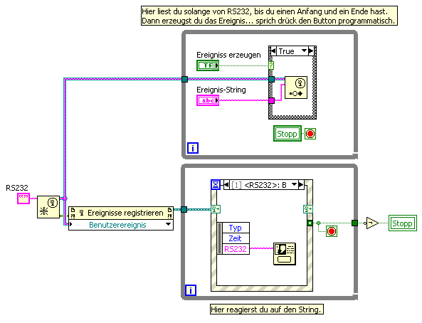

Folgendes Problem besteht:
Ich habe eine RS232 Anbindung. Die funktioniert einwandfrei. Irgendwann kommt darüber ein String. Sobald dieser String kommt soll der an einen anderen String angefügt werden und in eine Datenbank geschrieben werden.
Event-Strukturen reagieren ja nur auf Ereignisse am Frontpanel...gibts auch ein "Warten auf Signal"? Ich hab schon versucht die Stringlänge des RS232 Ports zu prüfen.
Hab auch schon mit Cases zu arbeiten... noch klappts nciht... Gibts da ne einfachere Struktur? Also eine Event-Struktur für Signale?

Schau Dich mal nach einem "dynamischen Event" um, oder verwende die Property "Value Signaling". Damit sollte es klappen.

Da du ja nach den Benutzerereignissen gefragt hast...
... ob das sinnvoll ist...
Lv80_img
Sonstige .vi  Benutzerereignis.vi (Größe: 12,01 KB / Downloads: 300)
