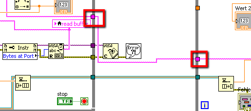

ich möchte pber ein messgerät die Messwerte kontinuierliche Werte einlesen und den jeweils gerade aktuellen Wert ausgeben.
Ich benutze hier für die Messwertanzeige eine Vorlage von National Instruments. Diese realisiert die kontinuierliche Anzeige des Messwertes mit hilfe einer while- Schleife. Nun habe ich generell das Problem, wie bekomme ich den aktuellen messwert aus dieser While- Schleife heraus, um diese später weiter zu verarbeiten. Bisher habe ich es erfolgslos mit lokalen Variablen und Queue probiert. Hat jemand einen Tipp wie ich es besser machen kann?
ich benutze momentan LV2010.
Im Anhang mein VI.
Danke im Voraus für interessante Antworte.

bitte erst mal das Blockdiagramm aufräumen und mal die Aufräumfunktion verwenden. So, wie es jetzt ist, macht es schon schwierig, das Vi zu durchschauen.
Deine vorgehensweiße mittels einer Queue ist schon richtig. Jedoch laufen die beiden Schleife nicht parallel ab. Somit ist ein auslesen des aktuellen Wertes nicht möglich. Dies wird (wie im Screenshot markiert) durch die beiden Tunnel versacht. Dadurch wird durch das Datenflussprinzip erwirkt, dass die Schleifen nacheinandern asgeführt werden.
Deswegen:
1) Blockdiagramm aufräumen
2) Schleifen parallel mit Kommunikation laufen lassen (Dazu gibts einige Threads im Forum)
Beste Grüße,
NWO

entschuldigung. Wenn man sich mit einem lang beschäftigt, merkt man nicht mehr, wie unübersichtlich dies für Außenstehende sein muss.
Auch habe ich die Schleifen meines Wissens nun parralel gesetzt und habe auch einiges gelesen über Kommunikation zwischen den Schleifen. Nur komme ich an dem Punkt einfach nicht weiter, warum der Wert aus Schleife 1 nicht in der 2. Schleife auftaucht ("Wert" zu "Wert2")? Anscheindend mache ich irgendwo ein Fehler zum Queue. Hätte hier noch jemand eine Idee für mich?
Anbei das bereinigte VI.
2010 .vi  messung_sylvac2.vi (Größe: 43,83 KB / Downloads: 336)
