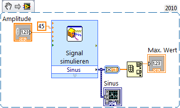

ich habe folgendes Problem, was ich aber noch nicht so richtig gelöst bekomme.
Ich lese mittels eines Oszilloskops Werte ein und gebe diese über einen Anzeigengraph aus, welchen ich anschließend als Bild speichere.
Zusätzlich ermittel ich noch Spitzenwerte welche ich mir per Ausgabe als Zahlenwert anzeigen lasse, ist es möglich diesen Zahlenwert auch im Anzeigengraph anzeigen zu lassen,
so das diese grafisch mit archiviert wird?
Zum Bsp. so kann man diesen Wert in den Graph intergrieren um beides als Bild zu sichern?
Vielen Dank

Moin,
wie machst du denn die Abspeicherung? Über Bildschirm drucken? Dann könntest du ja das Anzeigelement einfach auf eine Stelle des Graphen schieben.

nein ich mache das über einen Methodenknoten des Anzeigengraphes und lege ihn dann als PNG ab.
Ich denke ich könnte dies über die Notiz-Funktion lösen, aber mir ist noch nicht ganz klar, wie ich dieser einen Wert zuordnen kann.

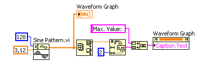

(30.03.2011 17:25 )uno schrieb:  nein ich mache das über einen Methodenknoten des Anzeigengraphes und lege ihn dann als PNG ab.
Falls du nur den Zahlenwert brauchst und dich die Graphenbeschriftung nicht juckt, gibt es ne Quick'n'Dirty Lösung über den Untertitel:
8.6 .vi  Max.Value.vi (Größe: 9,65 KB / Downloads: 225)
Etwas eleganter und mit viel mehr Einstellmöglichkeiten geht es mit den Annotations. Die Benutzung ist ganz einfach und es gibt ein sehr gutes Beispiel im Examplefinder (Suchbegriff: annotation):
Programmatically Annotate a Graph.vi

oder du sezt deinen Graf in ein ClusterAnzeigeelement, in das packst du dann alles rein was du als bild gerne hättest und erzeugst mit dem metodenknoten des Clusters einBild. Smile

Zitat:ist es möglich diesen Zahlenwert auch im Anzeigengraph anzeigen zu lassen
Wenn Du das machst (also ein Anzeigeelement im Plotbereich platzierst), dann verringert sich die mögliche Update-Rate der Graphik ganz stark - auch wenn Du die Anzeige in einen Bereich hineinlegst, so daß kein Plot verdeckt wird.

Sehr guter Rat mit der Beschriftung für meine Zwecke vollkommen ausreichend.
Das mit der Notiz habe schon probiert, bekomme es aber nicht hin das diese einen Zahlenwert anzeigt.
