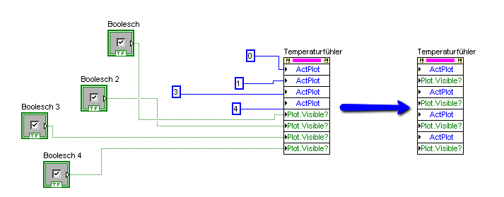

Bei mir funktioniert der Eigenschaftsknoten ebenfalls nicht. Ich will durch Ein- und Ausklicken meinen Graphen übersichtlicher machen.
Was mache ich falsch ?
9.0 .vi  Temperaturmessung_Temperaturfühler_real_plots.vi (Größe: 77,9 KB / Downloads: 400)

RE: Property Node richtig anwenden
(19.02.2012 23:04 )Angus_the_Bangus schrieb:  Was mache ich falsch ?
Guten Morgen,
an einem Eigenschaftsknoten werden alle Eigenschaften von oben nach unten abgearbeitet. D.h. Reihenfolge ändern:
Beste Grüße,
NWO
20.02.2012, 14:36
Angus_the_Bangus Offline
Beiträge: 18
Registriert seit: Sep 2011
9
Super. Klappt. Vielen Dank 2hands
