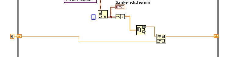

wenn es dir nur um den Max-Wert geht, würde sich doch auch folgendes anbieten:
Dann musst du nicht die ganze Zeit dein 2D-Array aufbauen, sondern vergleichst einfach den Max-Wert der aktuellen Messung mit dem Max-Wert der vorheringen Messung. An das Schieberegister wird dabei immer nur der größere Wert (also der MAX-Wert der gesammten Messung) weitergegeben.
Falls das ganze wiederholt oder über eine bestimmte Zeit erfolgen soll, bzw. du den Max-Wert nach einer bestimmten Zeit wieder auf Null setzten willst, einfach ein Case-Konstrukt einfügen, welches den durchgeschoben Max-Wert bei der von dir definierten Bedingung (Schalter betätigt, Zeit abgelaufen, etc.) nullt.

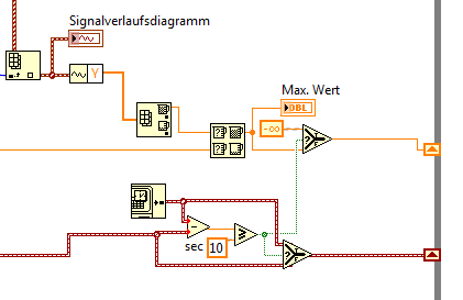

RE: Max. Wert
Nicht schön aber sollte tun...

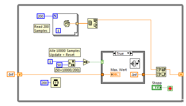

Hi macmarvin bestimmt hab ich die Aufgabe schlecht beschrieben, also nochmal zu meinem Problem.
ich muss den Max-Wert bestimmen entweder über die Zeit oder die Größe d.h. während die Schleife läuft, sammle ich immer 1000 Werte und den Max-Wert berechen, also wenn die erste Messung bzw. den Max-Wert berechnet ist, dann muss die zweite Messung starten und so weiter.
ich hoffe, dass ich die Aufgabe jetzt gut beschrieben habe.
Gruß Amina
20.05.2011, 08:19 (Dieser Beitrag wurde zuletzt bearbeitet: 20.05.2011 09:03 von Lucki.)
RE: Max. Wert
Die Idee von McMarvin würde schon funktionieren, allerdings habe ich dich so verstanden, daß Du die Maximalwertanzeige nur alle 10000 Samples aktualisiert haben möchtest. Bei Mcmarvin wird bei jedem Schleifendurchlauf, d.h alle 200 Samples, aktualisiert, d.h. man kann verfolgen, wie der Spitzenwert allmählich immer größer wird. Nach 10000 Samples wird dann zurückgesetzt, und das Spiel beginnt von vorn. Das dürfte nicht Deinen Vorgaben entsprechen.
Habe mal das DAQ entfernt, damit der Testlauf immer funktioniert:
2009 .vi  Test Max.Wert1.vi (Größe: 7,52 KB / Downloads: 219)

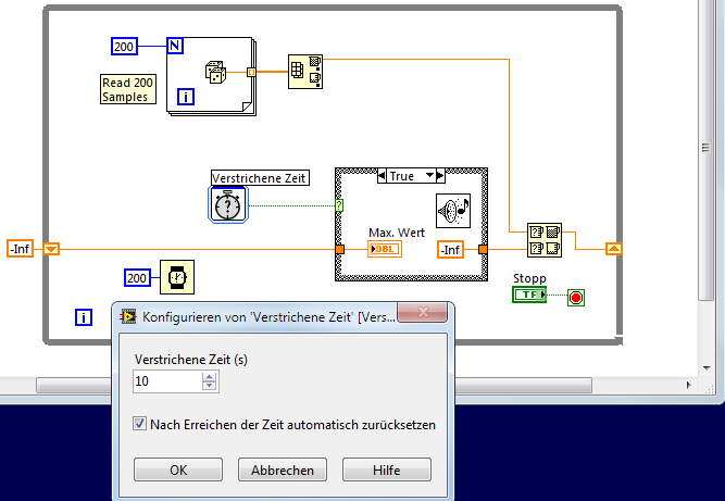

Wenn Du alle 10 sec und nicht alle 10000 Samples aktualisieren möchtest, dann benutzte das VI "Verstrichene Zeit" Die umständlichere Methode Mcmarvin zur Zeitmessung würde ich nur empfehlen, wenn Du eine fundamentalistische Abneigung gegen alle Express-VIs hast. Ich benutze sie zwar wenig, habe aber diese Allergie nicht. Und das VI "Verstrichene Zeit" ist sogar eines, was eher nur formal zu den Express-VIs gehört. (Formal, weil es nlcht an die sonst übliche Größe eines Eypress-VIs heranreicht)
Übrigens: Der übliche Anfänger-DAQ-Fehler. Im DAQ Timing bei kontinuierlicher Datenerfassung den Anscluß "Anzahl Samples" besser nicht belegen, siehe Hilfe.
