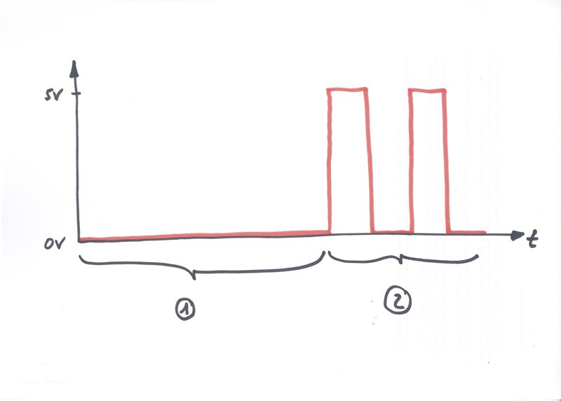

Okay, dann versuche ich es mal anders zu erklären:
Ich starte meinen Versuch um 12 Uhr und will ein Signal (beispielsweise ein Sinussignal, das eine Spannung simulieren soll) erst um 12:30 Uhr ausgeben.
Somit liegt von 12-12:30 Uhr 0 V an, also ein Signal mit der Amplitude 0 und ab 12:30 Uhr liegt dann der Sinus an mit einer bestimmten Spannung.
Meine Frage war, wie ich das in LabVIEW umsetzen kann, also dass ich auf einem Signalverlaufsdiagramm von 12-12:30 Uhr die Spannung 0 V (das Signal 0) auslesen kann und ab 12:30 Uhr dann das Sinussignal.
Ist es nun verständlicher?
06.06.2011, 12:58 (Dieser Beitrag wurde zuletzt bearbeitet: 06.06.2011 14:10 von Slamdunker23.)
Slamdunker23 Offline
Beiträge: 15
Registriert seit: May 2011
RE: Erstellen eines zeitverzögerten Signals
Im Anhang findet ihr noch mal eine bildliche Darstellung meines Problems:
Im Teil 1 will ich ein Signal von 0 V haben und dann sprunghaft im Teil 2 ein Rechtecksignal.
Meine Frage ist ja, wie ich die beiden Signale zusammenfügen kann und zeitlich die Dauer variieren kann.
Vielen Dank für eure Hilfe!

Schau mal bei "Timing" da gibts ein Express-Vi das heisst "verstrichene Zeit" und in der Sparte "Vergleich" gibts einen Block der "Auswählen" heisst.
"Verstrichene Zeit" hat am Ausgang ein bool'sches FALSE, bis eine gewisse Zeit verstrichen ist und dann ein TRUE. Wenn du das mit "Auswählen" kombinierst kannst du ja sagen FALSE -> deine 0V TRUE -> dein Rechtecksignal...
Habe mit "Verstrichene Zeit" selbst noch nie gearbeitet, aber so wie ich das in der Hilfe gelesen habe könnte es wohl das sein was du haben willst

So, ich hab jetzt doch mal mit der verstrichenen Zeit arbeiten müssen und mir das angeschaut.
Du hattest ja gemeint, dass du wenn die Zeit rum ist nur nen Puls am Aussgang bekommst, du aber dauerhaft ein TRUE möchtest.
Leg einfach mal an den Eingang "Autom. Zurücksetzten" eine FALSE-Konstante.... sollte funktionieren.
