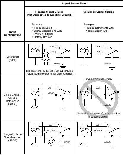

Die Erfassungskarte ist kein vom Ground isoliertes Gerät, man kann da nicht einfach so messen, als ob es sich um ein frei schwebendes Multimeter handelt. Der Fehler kommt zu 99.9% daher, daß das nicht beachtet wird und daß es eine Erdschleife gibt. Wahrscheinlich hast du die von NI ausdrücklich nicht empfohlene Konfiguration verwendet:

Nachtrag: @Lucki: Da muss ich mal schauen. Ich habe das nicht angeschlossen. Danke für den Hinweis.
Woher hast du die Abbildung? Die ist mir weder in der Anleitung der Karte noch des DAQ 9178 begegnet.

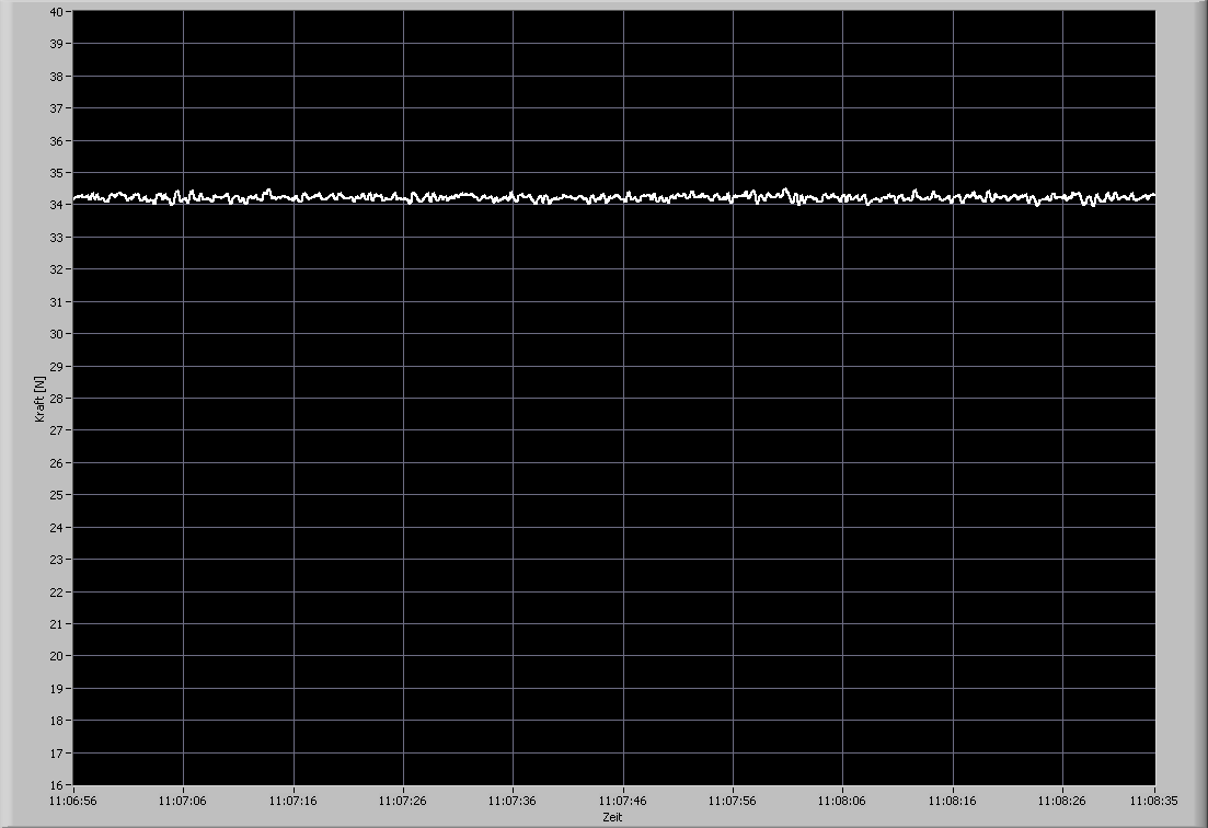

Ich hänge hier 2 Bilder an, dann siehst du, was ich für Messwerte empfange. Ich denke, das ist sinnvoller, als die Kurven zu beschreiben.Wink
Modus "Beste 50-Hz-Unterdrückung":
Modus "Hohe Geschwindigkeit":

' schrieb:Ich hänge hier 2 Bilder an, dann siehst du, was ich für Messwerte empfange. Ich denke, das ist sinnvoller, als die Kurven zu beschreiben.Wink
50% Abweichung! Und das sinusförmig! Ich dachte eher an so 5%.
Kontrolliere mal die Verdrahtung!
