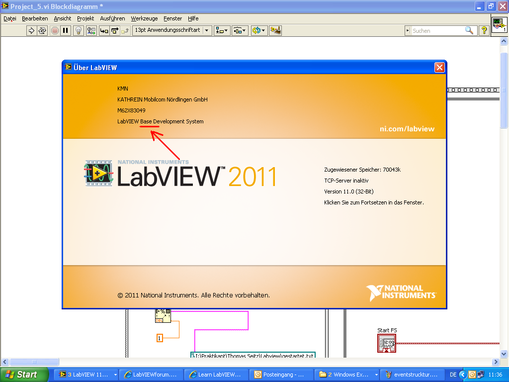

Sorry aber ich bin zu blöd die Eventstrucktur zu finden, unter Struckturen ist nichts drin --glaub ich zumindest siehe Bild
20.09.2011, 10:36 (Dieser Beitrag wurde zuletzt bearbeitet: 20.09.2011 10:39 von GerdW.)
Beiträge: 17.528
RE: Fehlermeldung bei erneutem Start
Hallo Thomas,
Zitat:ich bin zu blöd die Eventstrucktur zu finden
Eher zu blöd zum Lesen: Smile
Zitat:(Natürlich nur, wenn du eine bessere als die Base-Version benutzt!)
LV-Hilfe: Gleich oben unter "Requires:"...
Wenn du die Eventstruktur nicht nutzen kannst, musst du den Fensterstatur per PropertyNode pollen und dann reagieren!
20.09.2011, 10:41 (Dieser Beitrag wurde zuletzt bearbeitet: 20.09.2011 10:46 von seitzo.)
seitzo Offline
Beiträge: 74
Registriert seit: Sep 2011
11.0
Danke, siehe da eine Base-Version siehe Bild,
Zitat:Wenn du die Eventstruktur nicht nutzen kannst, musst du den Fensterstatur per PropertyNode pollen und dann reagieren!
Was?? Wie mach ich das ohne Eventstruckturen? Blink
