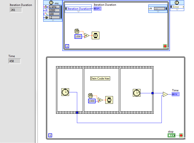

ist es möglich die Zeit zu messen, die ein Durchlauf/gang einer Schleife benötigt?

Wenn du eine TimedLoop hast gibt es einen Anschluss 'Iteration Duration'. Alternativ Zeit zählen.

Dankeschön
