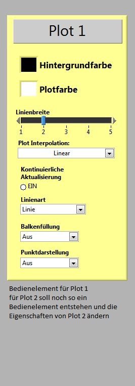

Erstmal Hallo an alle.
Habe mich erst vor kurzem angemeldet und schon das ein oder andere Problem dank Suchfunktion gelöst.
Leider weiß ich im Moment nicht mehr weiter und hab auch noch kein Thema zu meinem Problem gefunden.

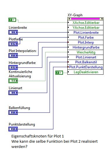

Ich habe einen x-y Plot über den ich 2 Signale ausgeben will. Über Eigenschaftsknoten werden die Ploteigenschaften festgelegt z.B. Plot.Farbe, Plot.Interp.
(geht natürlich auch über die Plotlegende, aber ich möchte nur einige Eigenschaften per Bedienelement ändern und die Plotlegende deaktivieren)
Nun zu meinem Problem:
Der Eigenschaftsknoten des X-Y Graphen ändert alle Eigenschaften des ersten Plots so wie ich es will,
allerdings sollen auch die Eigenschaften des zweiten Plots einstellbar sein. Das schaffe ich bis jetzt nur über die Plotlegende. (die ich allerdings gerne ausblenden würde)
Ich möchte also beide Ploteigenschaften über Bedienelemente ändern können.
Leider kann ich mit dem Eigenschaftsknoten nur auf den gesammten x-y Graph zugreifen, nicht auf einzelne Plots.
        Hat jemand eine Idee wie ich vorgehen könnte?

Vor jedem Plot "Active Plot" aktivieren!

Vielen Dank! Funktioniert wunderbar.
