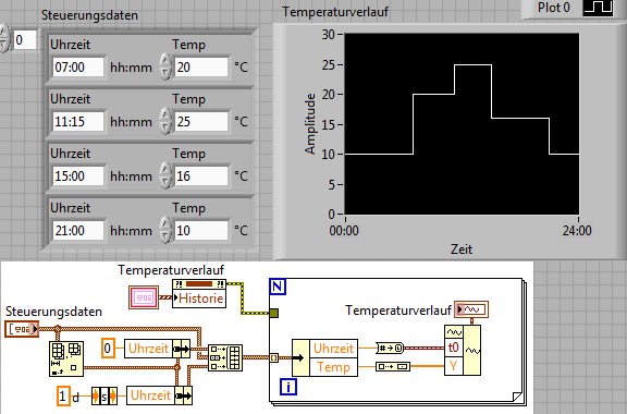

RE: zeitabhängiger Wert
Eine graphische Darstellung des Temperaturverlaufs könnte auch nützlich sein:
