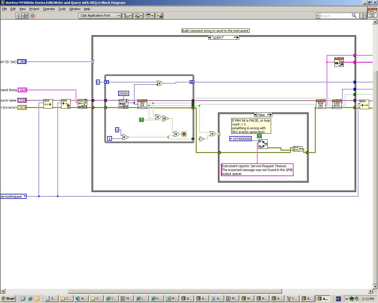

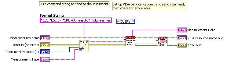

Ich habe folgenedes Problem:
Beim Ausführen dieses VI´s :
(Innere Ansicht):
(Innere Ansicht Write or Query +SRQ):
folgende Fehlermeldung:
Warning 1073676292 occurred at VISA Discard Events in Anritsu MT8860x Series.lvlib:Write and Query with SRQ.vi->Anritsu MT8860x Series.lvlib:Configure Trigger.vi->MT8860B_CTRL.vi->EVM.vi->WLAN_Tester_v1_0.vi
Possible reason(s):
VISA: (Hex 0x3FFF0004) Operation completed successfully, but queue was already empty.
Kann mir diesbezüglich irgendjemand helfen? Ich bin am Verzweifeln Ahrg1
