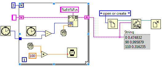

Der einfachste Methode, die Werte zwischenzuspeichern, wäre die Indexierung des Ausgangs der For-Schleife. Wenn man sie verläßt, hat man das Array aller erzeugten Werte.
Zu Speicherzeit ist zu sagen, daß das "Write to Spreadshett" File so etwas wie eine eierlegende Wollmilchsau ist, vergleichbar mit einem Express-VI. U.a muß man sich nicht um Öffnen und Schließen kümmern, das macht bei jedem Zugriff das VI. Entsprechend langsam ist es dann.
Bessser ist, das Öffnen, Schließen der File und die Konvertierung der Daten in Text selbst zu besorgen und diesen reinen Text dann "In Textdatei speichern"
Beispiel:

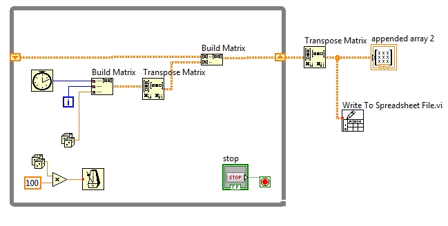

Wie ihr in der Angehängten Skizze sehen könnt, habe ich es nun folgendermaßen "gelöst":
Bei jedem Durchlauf wird eine neue Zeile in der Matrix hinzugefügt. Ich habe es nun noch nicht auf Geschwindigkeit getestet (das mache ich wohl erst Mittwoch), aber eigentlich sollte das so doch super schnell gehen, da erst ganz zum Schluss die Werte in die Datei gespeichert werden!
Was micht noch stört ist, dass ich zwei Mal die Matrix transponieren muss! Kann ich das irgendwie umgehen?

Du willst ganz sicher nicht mit Matrizen arbeiten - was du brauchst, sind Arrays!
Zitat:Was micht noch stört ist, dass ich zwei Mal die Matrix transponieren muss! Kann ich das irgendwie umgehen?
Wurde doch schon gesagt: Autoindizierung am Schleifentunnel nutzen! Wenn du das Gefühl hast, in der erzeugten Datei wären Spalten/Zeilen vertauscht, kannst du direkt beim Speichern transponieren. (Einfach mal die Kontexthilfe zur Funktion lesen!)

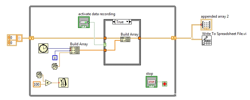

Ok ich habe deinen Rat beherzigt und das ganze mit Arrays realisiert. Und jetzt muss ich das ganze auch nicht mehr transponieren :-) (Siehe Anhang)
Aber was ist den grundsätzlich das Problem an Matrizen im Vergleich zu Arrays?
Die Indexfunktion wie vorgeschlagen möchte ich nicht benutzen, da ich die Datenaufnahme ein- und ausschalten möchte und ich wüsste nicht, wie ich das mit der Indexfunktion realisieren könnte.
In meiner Version im Anhang ist das hingegen ganz einfach zu lösen, einfach durch eine zusätzliche Case-Structure.
