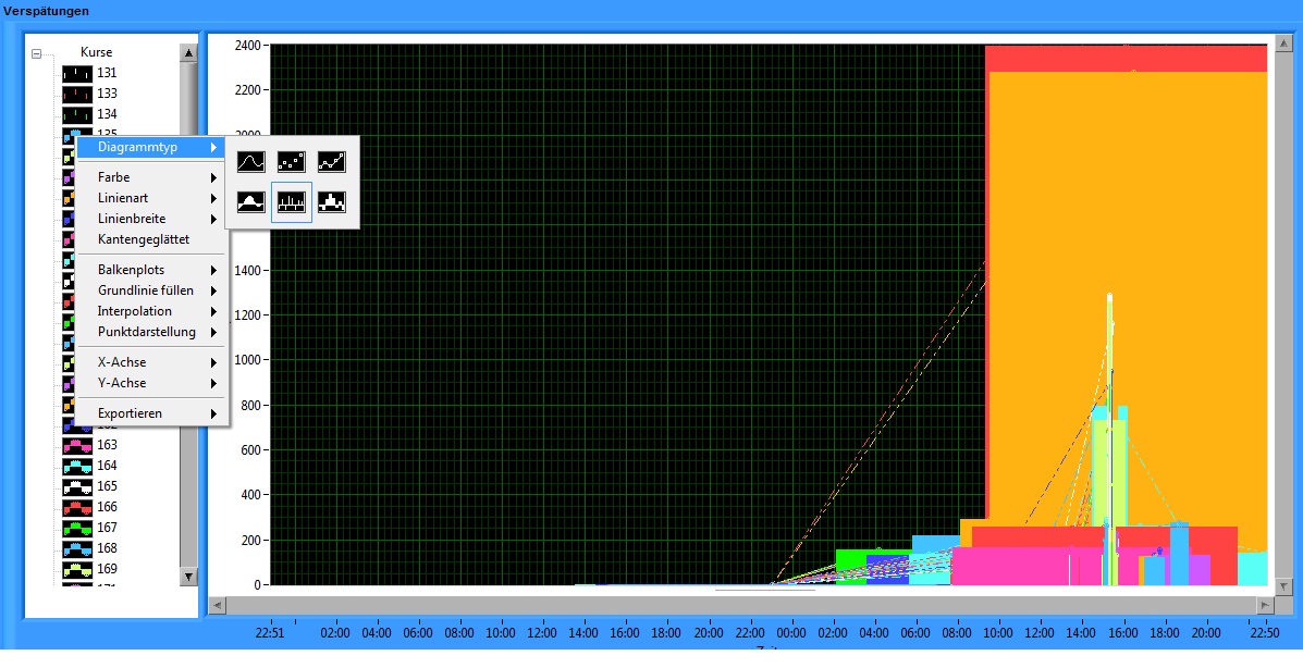

der Mischsignalgraph bringt mich noch zum Verzweifeln.
Die dargestellten Plots sollen all den auf dem Bild zu sehenden Diagrammtyp (die dünnen, senkrechten Balken) haben. Das kann ich per Rechtsklick im Diagramm auch manuell für jeden Plot auch auswählen, nur per Property Node kriege ich das nicht hin. Bei der Ausführung überbügelt LV mir diese darstellung dann auch jedesmal.
-> Kann mir jemand sagen wo bei LV2010 die Eigenschaft für diesen Diagrammtyp zu finden ist?

RE: Mischsignalgraph - Wo ist die Eigenschaft?
Hallo Mc,
der Diagrammtyp ist eine Kombination aus Linienart, Interpolation, Punktdarstellung, "Füllen bis" und Balkendarstellung - all diese Eigenschaften gibt es für jeden Plot...
