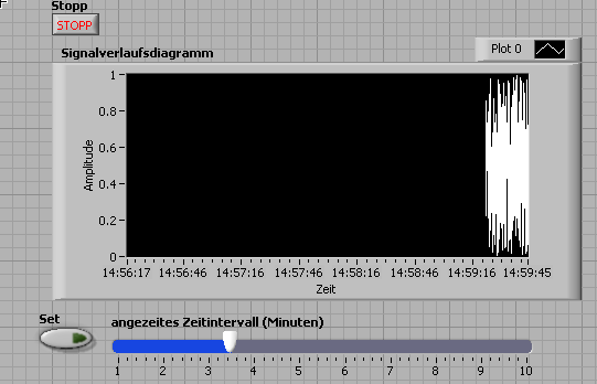

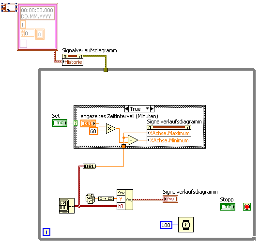

Ich will noch dieses Beispiel in die Runde schmeißen:
Im Betrieb das Intervall umschalten... so hatte ich es zumindest eingangs verstanden.

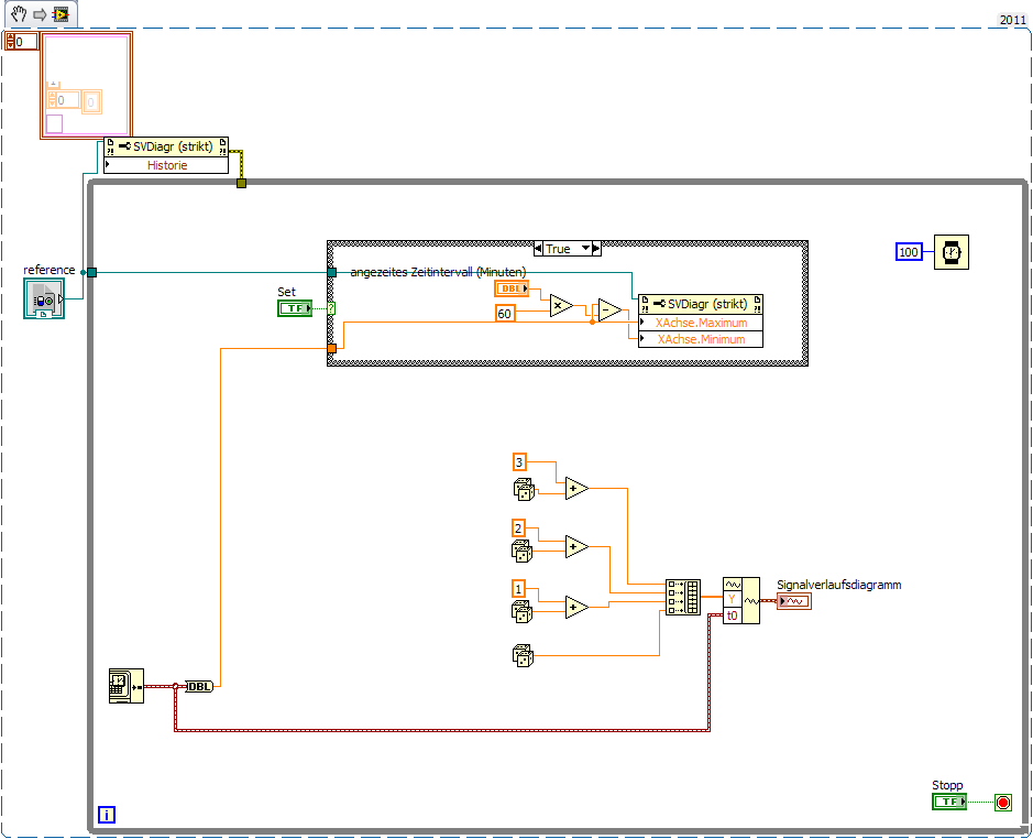

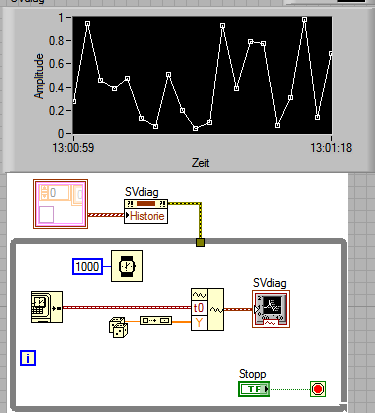

Hallo SeBa,
genau so was benötige ich aber für 4 Kanäle. Aber ich bekomm es nicht hin... wie kann ich 4 Plots mit Zufallszahlen anzeigen lassen, so wie ich es probiere     lv11_img gehts jedenfalls nicht... man sieht trotzdem nur einen Graphen...
Werner
