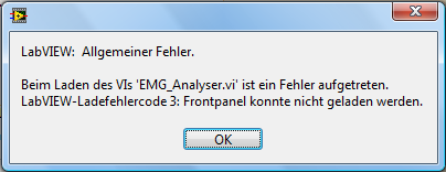

"Error code 3 - could not load Frontpanel"
Heute ist glaub' ich nicht mein Tag,
Mir wird schlecht bei dem Gedanken dieses Main VI nochmal ganz neu schreiben zu müssen.
(die subVIs lass' ich weg ... die funktionieren alle)
Lv09_img2
Sonstige .vi  EMG_Analyser.vi (Größe: 307,04 KB / Downloads: 336)
Es gibt 2 Controls mit einem custom Kontexmenü. Beim ersten Control wurde ich gefragt ob das im VI gespeichert werden soll. Ich: Jo! Beim zweiten Control wurde ich das nicht mehr gefragt:
Sonstige .vi  Export_Bio_F.rtm.vi (Größe: 168 Bytes / Downloads: 357)
Das http://digital.ni.com/public.nsf/allkb/8F6...6256DDD0071C140 hat wohl nicht mit dem Problem zu tun, denn das VI ist kaputt nicht die Executable.
Das http://digital.ni.com/public.nsf/allkb/827...6257642007A2C31 eigentlich auch nicht, f3 ist installiert. Ganz dumme Frage: Ich habe nur f3 installiert. Ist LV damit auf dem neusten Stand? Oder muss ich auch Service Pack 1 installieren?
Ich bitte den Fakt, dass kein Backup vorhanden ist, nicht zu kommentieren.

In deinem unteren Link steht ja, dass du dich vertrauensvoll an NI wenden kannst... in vielen Fällen behaupten die sie könnten dein VI noch retten.
Alles was du brauchst ist:
1. LabVIEW version used.
2. Any steps that will help reproduce the issue from a working VI
3. Copy of the VI that's exhibiting the behavior and a working back up copy of the VI (if available) Hehe

NI Support ... hmm ... stört es die bzw. sehen die überhaupt, dass das VI mit einer Studentenversion gemacht wurde?
Nochmal zu den Service Packs: Im zweiten Link steht, dass das Problem im 1. Service Pack behoben wurde. Die empfehlen zwar die Installation von f3, aber trotzdem die Frage: Soll ich jetzt vielleicht noch Service Pack 1 und f2 nachträglich installieren? Macht das Sinn?
<strike>Edit: Mir fällt grad ein wo (daheim) ein Backup sein könnte ... ich muss es immer auf die harte Tour lernen ...</strike>

Danke Gerd,
das (letzte) vorgeschlagene Workaround nutzt mir leider nix. Im BD sind auch so schon ein ganzer Haufen property nodes. Außerdem kommt der Fehler bei den Jungs wohl nicht immer ... nach ein paar Neustarts geht's. Mein VI bekomme ich garnicht mehr auf.
Kann man den Service Pack 1 überhaupt bei 'ner Studentenversion installieren?
So ein Mist eh ... das war ein "feierabendliches Projekt" mit zeitlicher Frist. Jetzt muss ich mir doch glatt 1-2 Tage Urlaub deswegen nehmen. Unglaublich.

Kann bitte wer diese beiden VIs probieren zu öffnen:
Lv09_img2
Sonstige .vi  _1E.VI (Größe: 307,04 KB / Downloads: 331)
Sonstige .vi  _19.VI (Größe: 307,04 KB / Downloads: 362)

Klappen beide nicht...

Naja ... die zweite Version wird sicher besser. Ich fass' es nicht ...
Vielleicht hab' ich aber noch Glück mit dem "GetDataBack" Trail-Version Tool ... geh grad alles durch wo mal drauf war.

Oh man ... Wo hab' ich bloß meinen Kopf!:wald:In Outlook gibt es etliche "Backups", weil ich mir das Programm diverse Male auf die Arbeit geschickt habe. Das älteste ist grad mal 5 Wochen alt, ... hört sich alt an ... ist es auch ... trotzdem 'ne riesen Hilfe.
DanceHopperYahooTuptaRofl2
Wird mir 'ne Lehre sein.
Zweite Lektion von heute: Interessant was man mit GetDataBack (Trailversion) noch alles an "gelöschten Dateien" wieder holen kann!
