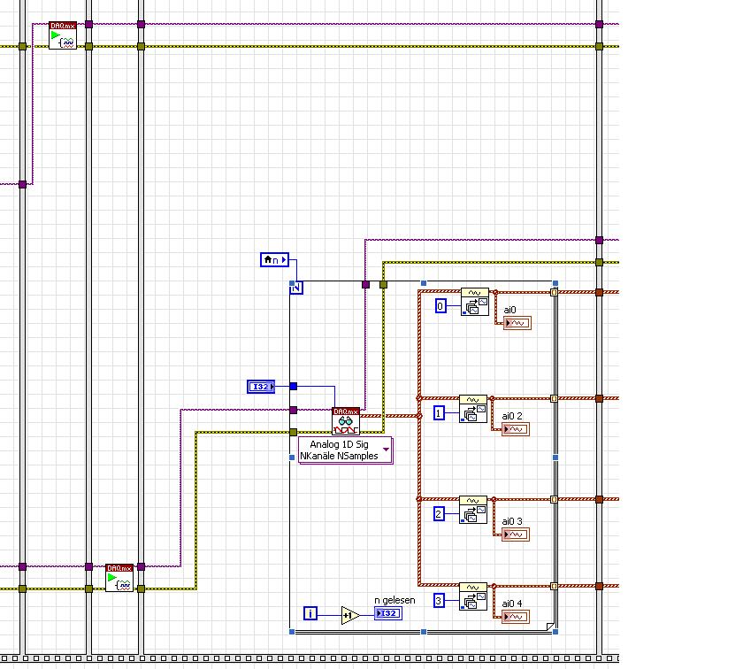

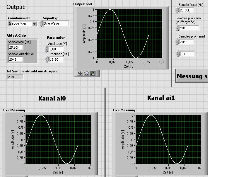

Die Idee dahinter ist, das bei späterer Anwendung überprüft werden soll, wieviel von dem Ausgangssignal an den Eingängen "ankommt". Um Rauschen zu minimieren, soll die Messung einer Sinuskurve n-mal erfolgen und die Signalverläufe dann jeweils gemittelt werden. Das habe ich soweit alles hinbekommen. Jetzt zu dem Problem: Bei den Testläufen, bei denen ich die Eingänge direkt mit dem Ausgang verbunden habe, hat sich gezeigt, dass zwischen Beginn der Ausgabe und Erfassung der Eingänge ein Delay vorhanden ist. Ich meine damit, dass die Erfassung der Eingänge nicht bei t_0 und 0V beginnen, sondern die Sinuskurven verschoben sind (siehe 2. Bild).
Wie man bei Bild 1 sieht, ist bei der ersten Messung anscheinend noch kein Ausgangssignal vorhanden, wenn die Messung beginnt und daher kommt dann die Verschiebung.

@Lucki: Die Beispiele hatte ich mir schon angeschaut und mich da am "Multi-Function-Synch AI-AO.vi" orientiert. Da Sind die beiden Starts ja auch gleichzeitig bzw. nicht sequenziell. Diesbezüglich hatte ich aber auch schon herumporbiert und auch wenn ich die Starts nacheinander in Sequenzrahmen starte (1. Bild), tritt das Delay-Problem auf. Ich hab eben nochmal ins "Multi-Function-Synch AI-AO.vi" reingeschaut, das einzige Wesentliche was ich da nicht übernommen hatte, ist das "Ist Task beendet? VI" in der Schleife. Aber auch wenn ich das bei mir einfüge ändert sich nichts. Dann gibt es ja noch das "Multi-Function-Synch Dig Read Write With Counter.vi" Was ist denn da genau die Funktion des zusätzlichen Counter-Kanals, wäre das evtl. eine Lösung, oder ist das nur für digitale Ein/Ausgabe geeignet?

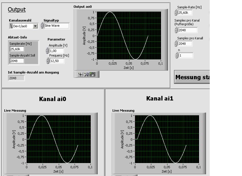

Also mit dem Vorgehen, das in dem Link den ich gepostet hab genannt wird, klappt es: Vor dem eigentlichen Lesen in der For-Schleife habe ich ein einmaliges Dummy-Lesen eingefügt, dadurch kann ich die Phasenverschiebung ändern. Jetzt muss ich nur noch messen, wieviele Samples genau ich dafür benötige.
Aber irgendwie bin ich nur so halb zufrieden mit der Lösung, da diese dann ja nur sehr individuell ist für das jetzige Delay, was sich doch ändern könnte falls ich mal ein anderes Sinussignal verwenden würde, oder? Doch wenn das schon auf der NI-Seite als Lösung steht, gibt es wohl keine andere Möglichkeit? ...Irgendwie unbefriedigend, ist doch gar nicht so ungewöhnlich, dass man Ein-und Ausgabe exakt im selben Moment starten will. Von daher: an einer anderen Lösung wär ich nachwievor interessiert Smile

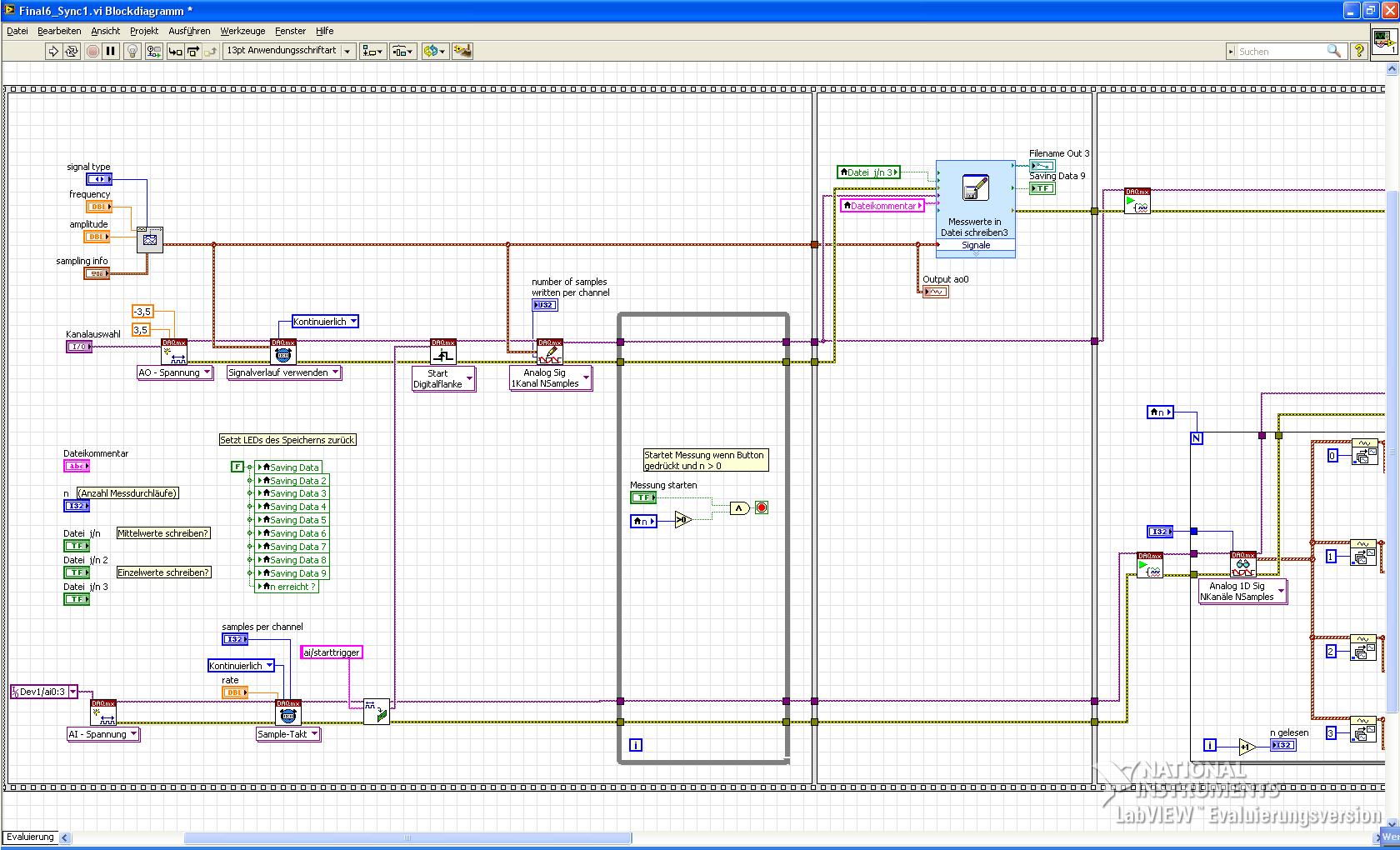

Das klappt beim 4431 anscheinend nicht, siehe Screenshot Sad ...oder ich hab es falsch eingebunden.
Ich hoffe auf Letzteres, denn mit der Dummy-Samples Lesen Variante ist es wirklich nur suboptimal, da ein restliches Delay bleibt, da dieses kleiner als dt zwischen zwei Abtastpunkten ist.
Irgendwie kann ich mir aber auch nicht vorstellen, dass es nicht möglich ist bei Hard- und Software vom selben Hersteller, Ein-und Ausgänge des selben Geräts synchron zu starten. Aber wahrscheinlich liegt es vielmehr an der - derzeitigen - Inkompetenz des Users Blush
Edit: Ah, ich sehe gerade, dass sich da ja verschiedene Varianten in der Case-Struktur befinden. Vielleicht kann ich ja ein andere Variante anwenden.

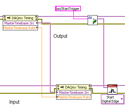

auf deinem Screenshot hast du am AI den Starttrigger generiert. Wenn du AO als Master nehmen willst, so habe ich es, dann musst du auf dem AO den Starttrigger mit ao/startrigger generieren und den Task als Digiflanke für AI nehmen.
