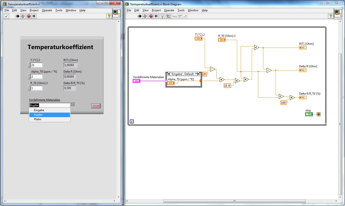

lange konnte ich mir selbst helfen, doch nun brauche ich eure Hilfe. Ich habe ein kleines Programm geschrieben. In diesem gibt es eine Dropdownliste. Bei Auswahl einer bestimmten Bedingung in dieser Liste möchte ich einige Eingabefenster deaktivieren und grau hinterlegen. Dazu kenne ich nur die Möglichkeit "Properties --> Disable and grayed". Genau diese Funktion möchte ich gerne im "Block Diagram" steuern. Heißt konkret, wird Kupfer oder Platin ausgewählt, sollen die weißen Fenster grau hinterlegt werden, dass man da nichts mehr reinschreiben kann.
Ich hoffe, ihr könnt mir helfen.

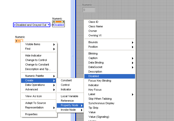

alle Eigenschaften eines Controls/Indicators kannst du einfach über PropertyNodes im BD steuern:

Super, besten Danke!
