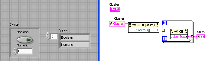

Hallo Leute,
ich möchte die Label der Elemente eines Cluster der Reihe nach auslesen und daraus ein String Array erstellen. Das Auslesen der Label ist nicht das Problem, ich komme einfach auf keine Lösung wie ich die Clusterelemente einzeln nacheinander auslesen soll, da es ja keine Funktion INDEX Cluster gibt oder so.
Die Schwierigkeit zursätzlich ist, das sich die Anzahl der Cluster Elemente ändert und nicht Konstant ist.
Wie könnte ich das Realisieren?

Am Besten über Eigenschaftsknoten:

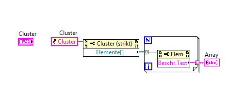

(11.05.2012 07:39 )LV-Fred schrieb:  Wie könnte ich das Realisieren?
Per Referenz auf alle Controls im Cluster zugreifen und die Labels auslesen:
