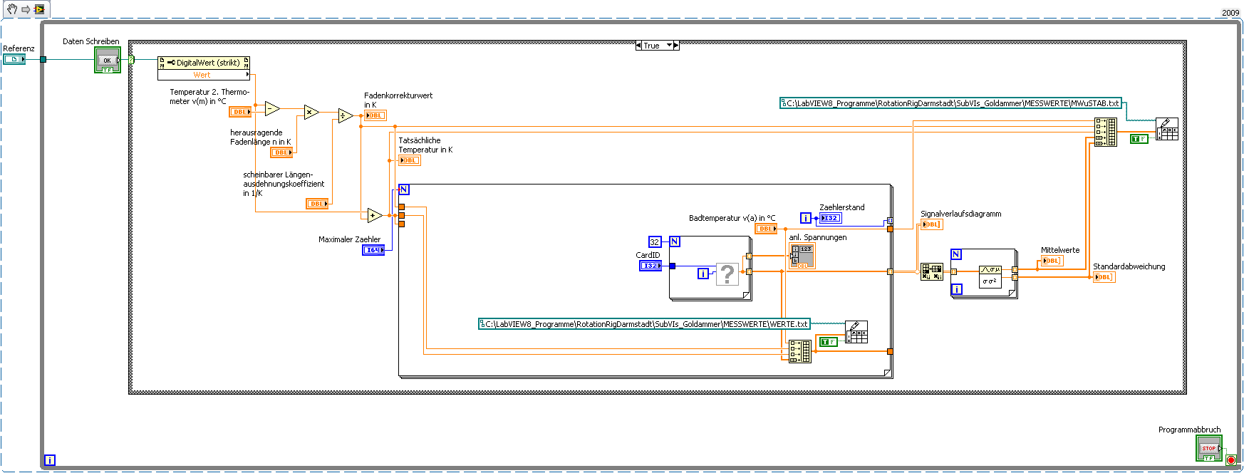

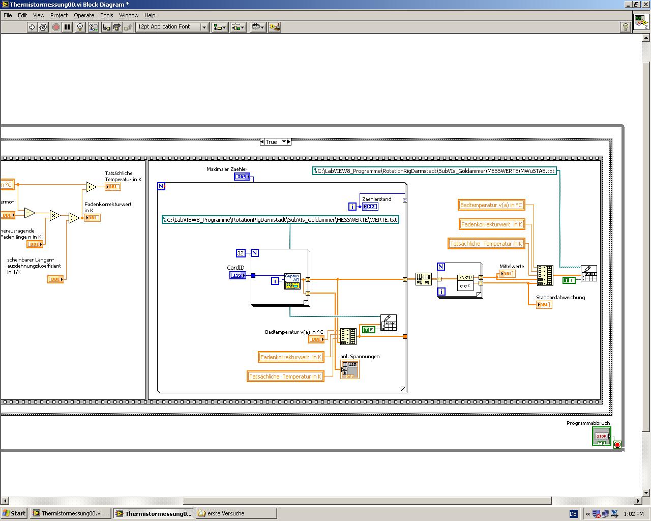

Gesagt, getan....
Danek für den Hinweis.
Vielleicht hilft das ja wirklich Smile....

Hm, ich kann es leider nicht öffnen, weil meine LabVIEW Version älter ist (7.1)
Kannst du mir vlt eienn Screenshot oder ähnliches machen?
