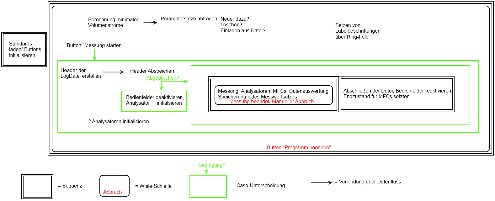

Es handelt sich um die Steurung eines Messstandes. Im Groben das Ansprechen und Abfragen von 2 Analysatoren, mehrere Sensoren in einem Reaktor, Steuerung von 3 Volumenströmen und Beleuchtung. Dazu halt Datensicherung und entsprechende Automatisierung der Anlage. Sprich anmachen, diverse Messparametersätze vorgeben und dann in 2 Wochen wiederkommen.
Das ganze läuft in Schleife, in der noch ein Case Fall sitzt, welcher nur aktiv wird, wenn die Messung gestartet wird. Die Parametereingabe usw läuft bisher parallel zum Case Fall in der Schleife. (Ich hoffe es ist so klar, sonst mach ich nochmal ne Skizze)
Ich steure im Case Fall nun über eine weitere Schleife die MEssung: Kontrolle der Volumenströme, Verarbeitung der MEssdaten usw.
Das ganze besteht halt schon aus Recht vielen Drähten. Und da ich immer fleißig den Aufräumenbutton nutze, der mich aber nicht mag, hab ich nun auch einige Leerräume dazwischen. Deswegen 10 Seiten. Deswegen nutze ich auch lokale Variabeln. Wenn ich ganz am Anfang der Messung etwas in die Header Dateischreibe und diesen Wert aber zum Rechnen für jeden Messwertsatz brauche, ist das sonst ein gewirr von Drähten. Hatte ich am Anfang, extrem unfreundlich zu lesen.

Wenn ich deinen Link richtig verstanden habe (sehr informativ und gut geschrieben!), dann eignet sich die State-Machine gut, wenn man mehrere verschiedene Abläufe hat, die alle in unterschiedlicher Reihenfolge mit unterschiedlichem Abstand aufgerufen werden können. Es kann also sein, dass der erste Task noch nicht fertig bearbeitet ist, während der zweite schon angewählt wird usw.
Dies ist bei mir jedoch nicht der Fall. Ich dachte bisher, ich nutze hier bewusst keine Puffer (ein Queue), da ich die parallele Datenverarbeitung von Labview nutzen möchte. Im Prinzip ist es mir völlig wurscht, ob er erst Analysator a oder b abfragt, wichtig ist nur, dass er jeden einmal anspricht bevor er einen das zweite Mal anspricht.
Könnt ihr mit diesen Informationen sagen, ob meine Einschätzung richtig ist, dass hier die State-Machine nicht sinnvoll ist? (Ich habe eine Übersicht angefügt.)
Bisher habe ich mich entschieden, die einzelnen Buttontätigkeiten vor der Messung durch eine Eventstruktur zu ersetzen, der Teil mit der Labelbeschriftung ist bereits in eine gewandert. Die Messprozedur kommt dann in das Event für den Button "Messung starten". Die Messung ansich bleibt aber dann parallel.
