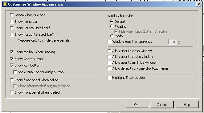

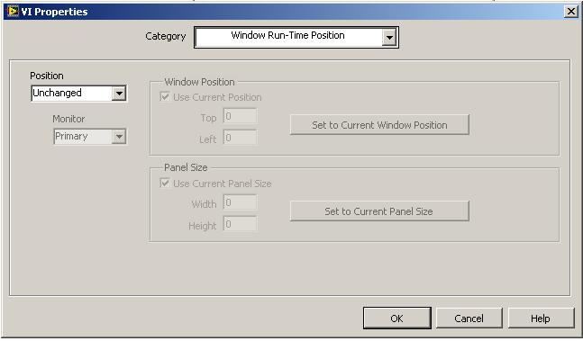

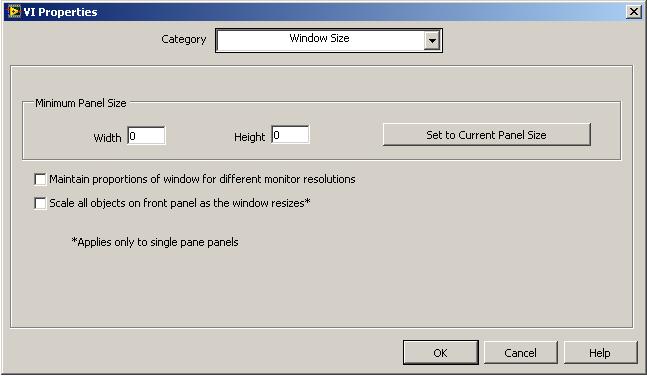

Das Front-Panel des VIs, welches seine Referenz "This VI" an das Sub-VI übergibt, ist schon geöffnet. Es handelt sich um eine mit dem Applikation-Builder erzeugte Applikation. Hätte ich vllt. oben schon erwähnen sollen.
Ich habe keine Einstellungen gefunden, welche mit den in dem VI gesetzten Positionen in Konflikt kommen könnten. Hast du/habt ihr vllt noch eine Idee, welche von den Einstellungen das sein könnten? Ich habe die aktuellen, möglicherweise relevanten VI-Properties als Bilder mit angehängt.

mein Schuss ins Blaue wäre, daß sich die abgekündigte Property "magisch" falsch verhält. Hast du mehrere Panes in deinem Programm, aber nicht im TestVI?

Und ändert sich etwas, wenn du die veraltete Property durch die Empfohlene ersetzt?

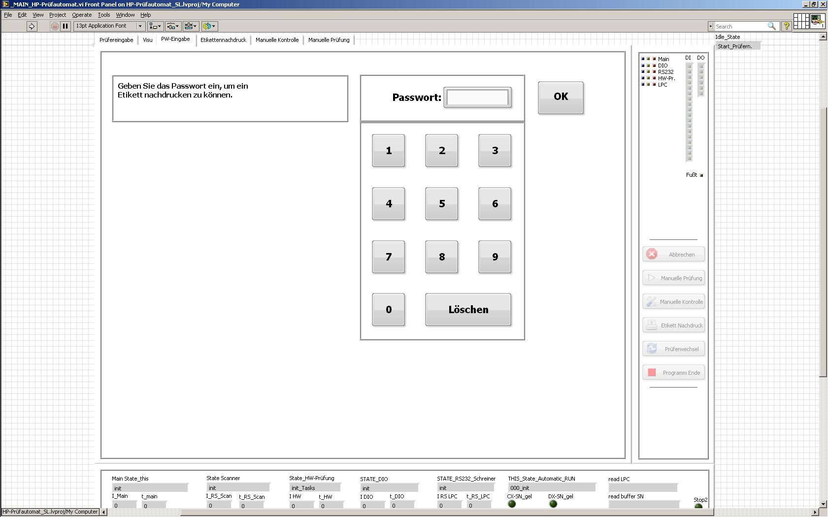

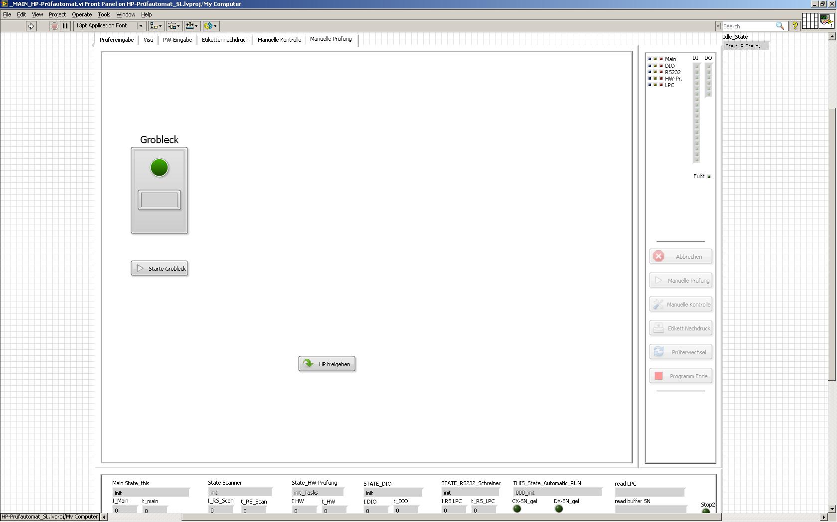

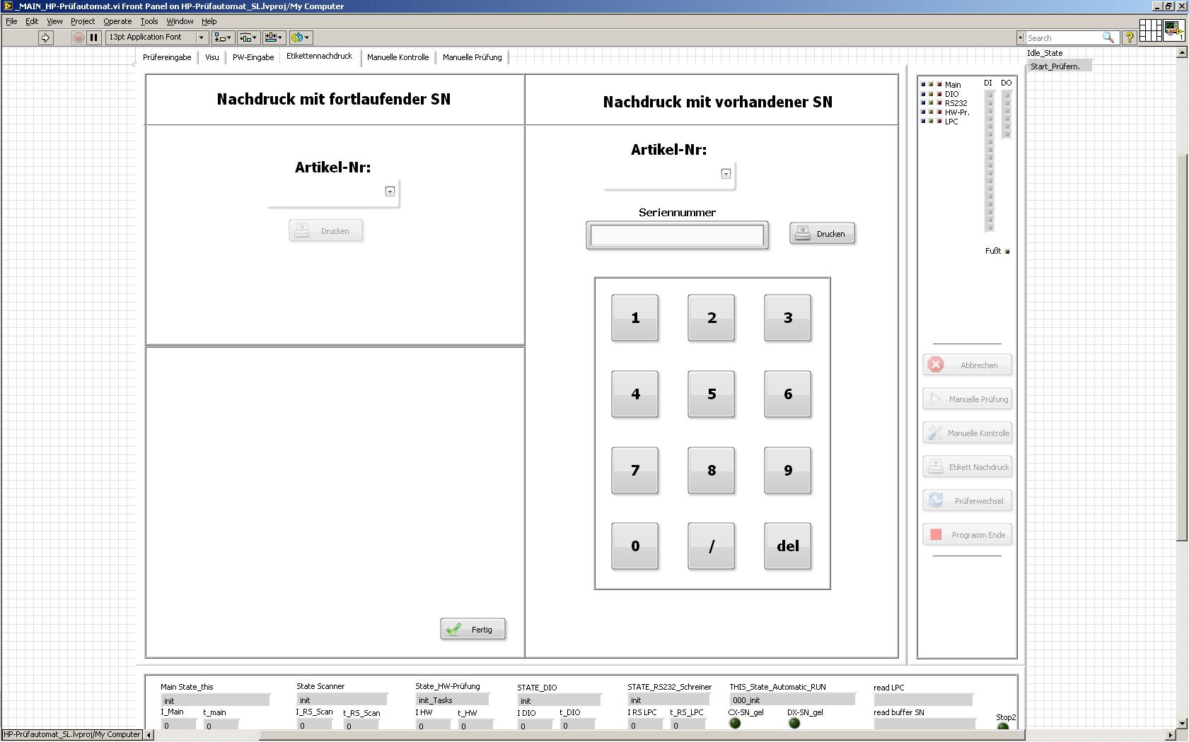

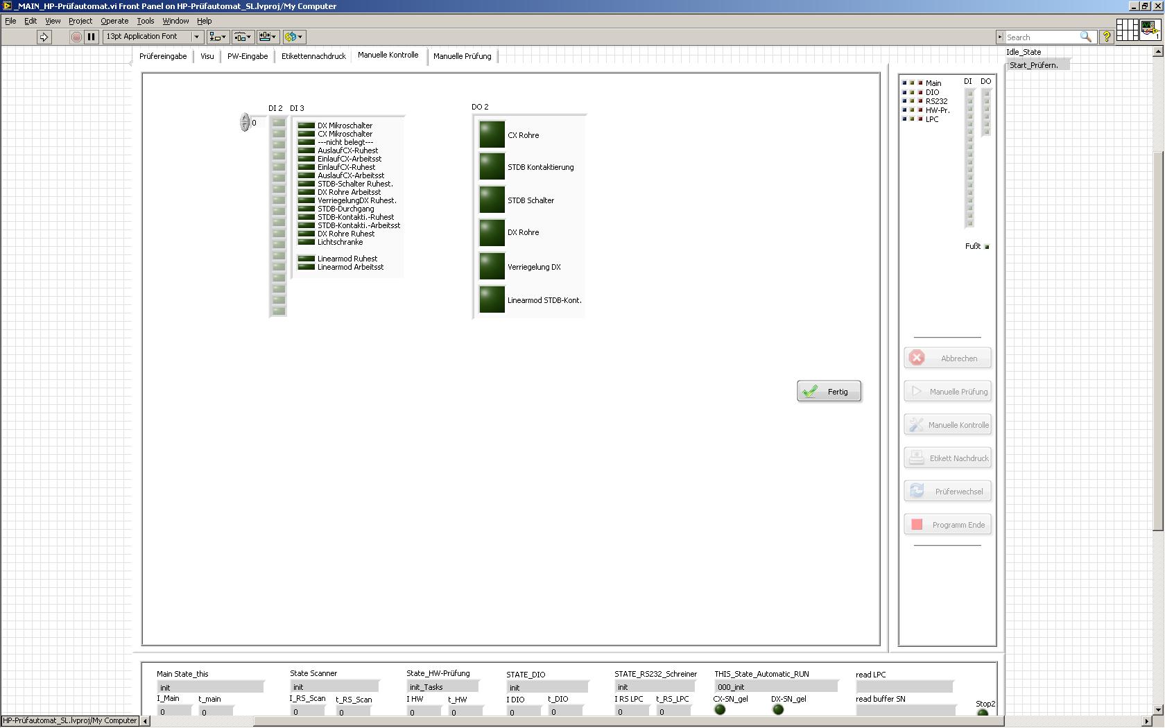

Sooo....ich fürchte, es kann doch nur noch an der Visualisierung liegen...Wenn ich die Applikation starte und im Vordergrund laufen lasse, habe ich eine Prozessorauslastung >80%. Wenn ich die Applikation minimiere, und sie nur noch im Hintergrund läuft, sinkt die Auslastung auf unter 10%. Irgendetwas ist doch da seltsam.
Spricht das für ein überladenes FP? Ich habe euch Screen-Shots vom FP angehängt. Kurze Erläuterung dazu: Der große Teil (quasi oben links) ist eine Tab Control, welche je nach Zustand des Programmes unterschiedliche Dinge, heißt unterschiedliche Seiten, darstellt. Rechts gibt es ein dekoratives Element (Raised Box) mit ein paar Zustandsanzeigen für die Schleifen sowie ein paar Bedienelemente. Unten gibt es eine weitere Raised Box mit weiteren Anzeigen zu den Schleifen, wie aktuelle States, Schleifeniterationen und Schleifenzykluszeit.
Für jede Seite des Tab-Controls habe ich einen Screenshot angehängt.
Kann ein Computer (P4 2,8 GHz, 1 GB RAM, WinXP 32 Bit) mit so ein Bisschen Visualisierung überfordert sein?

(12.06.2012 14:38 )Soean schrieb:  Kann ein Computer (P4 2,8 GHz, 1 GB RAM, WinXP 32 Bit) mit so ein Bisschen Visualisierung überfordert sein?
Mag schon sein. Kommt darauf an, wie oft du FP-Elemente setzt (mehr als 10-20 Hz bekommt kein User mit), und wie du das machst - soll heißen, ob du z.B. dauernd Werte und Eigenschaften per PropertyNodes setzt. Das ist so ziemlich der schlimmste Performance-Killer, den es gibt, da jeder Aufruf einer PropertyNode einen Wechsel in den UI-Thread + ein Update des FP erzwingt!
