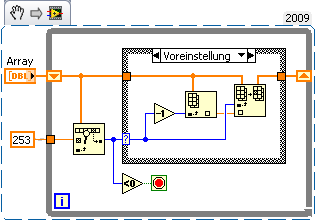

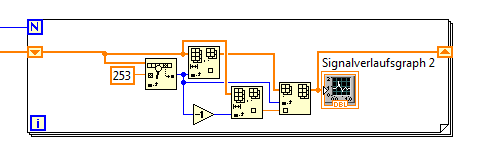

Hallo!
ich bin grade am überlegen, wie ich in einem Signal verlauf, der schon aufgezeichnet ist, nach einer selbst gewählten Zahl suchen lassen kann und die dann ersetzen lassen kann durch den Wert, der dem gesuchten vorrangeht. Ich habe auch eine Lösung, es funktioniert auch, aber ich frage mich, ob es auch eine elegantere Lösung gibt.
danke schonmal für die Antworten. Sollte es keine anderen Lösungen geben, so kann dass hier ja als Vorlage von anderen genutzt werden.

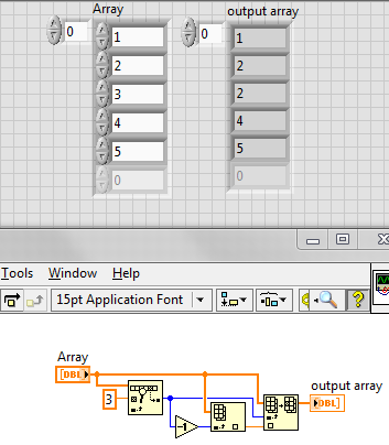

Allerdings gibt es elegantere Lösungen. Wieso 2x Delete From Array und 1x Insert Into Array, da langt auch 1x Index Array und Replace Array Subset!
Denk mal zur Übung darüber nach, wie du das mit diesen 2 Funktionen hinkriegst.

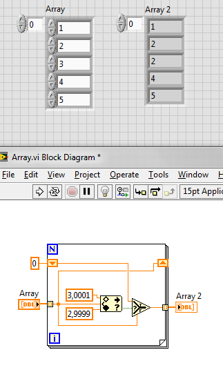

13.06.2012, 12:52 (Dieser Beitrag wurde zuletzt bearbeitet: 13.06.2012 12:55 von Y-P.)
RE: Wert suchen und durch vorhergehenden ersetzen
EDIT: Wobei ich gerade überlege, ob es nicht besser wäre, in meinem Fall statt auf 3 auf einen Wert von z.B. zwischen 2,999 und 3,001 zu überprüfen (per For-Schleife), da ich nicht weiß, wie "Array durchsuchen" genau funktioniert. Auf Gleichheit sollte man Doublezahlen nie prüfen. Und irgendwie ist das doch eine Überprüfung, ob der Wert genau "3" ist. Da lasse ich mich aber gerne eines besseren belehren.

@jg: etwas so? Wink danke!
@Y-P: es ist ein Signalverlauf, der zur überprüfung den Synchronität alle 7500 Werte exakt eine 255 oder 253 schreibt, von daher sollte die suche nach exakt diesem Wert kein Problem sein, zumal alle anderen Werte weit unter 220 liegen.

Wenn Du Probleme kriegst, dann würde ich es so machen:
9.0 .vi  Array.vi (Größe: 6,06 KB / Downloads: 315)
