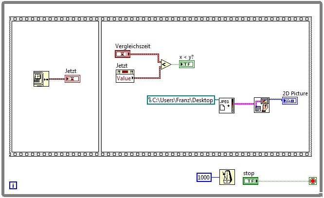

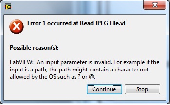

besten Dank, hast mir sehr weitergeholfen. Ich habe das ganze jetzt mal stark vereinfacht und Datum und Bild laden noch nicht miteinander gekoppelt. Die Datumsfunktion funktioniert, beim Bild laden habe ich jedoch noch ein Problem. Ich erhalte die Fehlermeldung im Anhang, nicht erlaubter Buchstabe im Pfadnamen. Ich habe es auch schon mit verschiedenen Speicherorten versucht, ohne Erfolg. Ich sehe aber auch kein Problem mit dem Pfadnamen. Du vielleicht?

Hallo sanjo,
- wozu die Sequenz-Struktur?
- wozu die lokale Variable (in Form der PropertyNode)? Warum dort nicht einfach einen Draht nehmen?
- Wozu der Vergleich, dessen Ergebnis nicht genutzt wird?
- Welche Datei soll das ReadJPEG laden, wenn du ihm nur einen Verzeichnispfad anbietest? Die Funktion erwartet einen Dateipfad! Kein Wunder, das da Fehlermeldungen kommen...

Zitat:- wozu die Sequenz-Struktur?
Bei zeitkritischen Dingen trenne ich das lieber, da ich nie wirklich weiß, welchen Pfad er da zuerst nimmt. Ist hier vielleicht etwas übertrieben, sehe ich ein.
Zitat:- wozu die lokale Variable (in Form der PropertyNode)? Warum dort nicht einfach einen Draht nehmen?
Hat sich wegen s.o. gerade angeboten.
Zitat:- Wozu der Vergleich, dessen Ergebnis nicht genutzt wird?
Hatte ja geschrieben, dass ich die beiden Teile des Programms noch nicht gekoppelt habe, da ich ja noch ein Problem beim einlesen des Bildes hatte. Das wäre mein nächster Schritt gewesen.
Zitat:- Welche Datei soll das ReadJPEG laden, wenn du ihm nur einen Verzeichnispfad anbietest? Die Funktion erwartet einen Dateipfad! Kein Wunder, das da Fehlermeldungen kommen...
Ehrlich gesagt, habe ich an dieser Stelle einfach nur "Create --> Constant".
Danke und Gruß

Hallo sanjo,
Zitat:Bei zeitkritischen Dingen trenne ich das lieber, da ich nie wirklich weiß, welchen Pfad er da zuerst nimmt.
1) Wo ist im Beispiel etwas zeitkritisches versteckt?
2) THINK DATAFLOW! Datenfluss = eine Funktion wird abgearbeitet, wenn alle Daten zur Verfügung stehen. THINK DATAFLOW!
Zitat:habe ich an dieser Stelle einfach nur "Create --> Constant"
Manchmal soll Nachdenken vor dem Programmieren helfen Big Grin

Hallo Sanjo,
Zitat:Wo finde ich denn einen Dateipfad.
Falsche Frage. Die Frage muss heißen: Wie stelle ich einen korrekten Dateipfad ein?
Antwort: Rechtsklick auf die Pfadkonstante und "Browse for..."/"Nach Pfad suchen". Dann die gewünschte Datei auswählen. Fertig.
Du hast meine vorige Antwort wohl falsch verstanden. Du hattest einen Pfad angegeben - leider nur den falschen. Die ReadJPEG-Funktion erwartet einen Pfad inklusive Dateinamen, du hattest aber nur ein Verzeichnis ("Desktop") ausgewählt. Also gibts eine Fehlermeldung wg. nicht gefundener Datei. Ist doch logisch, oder? Smile
