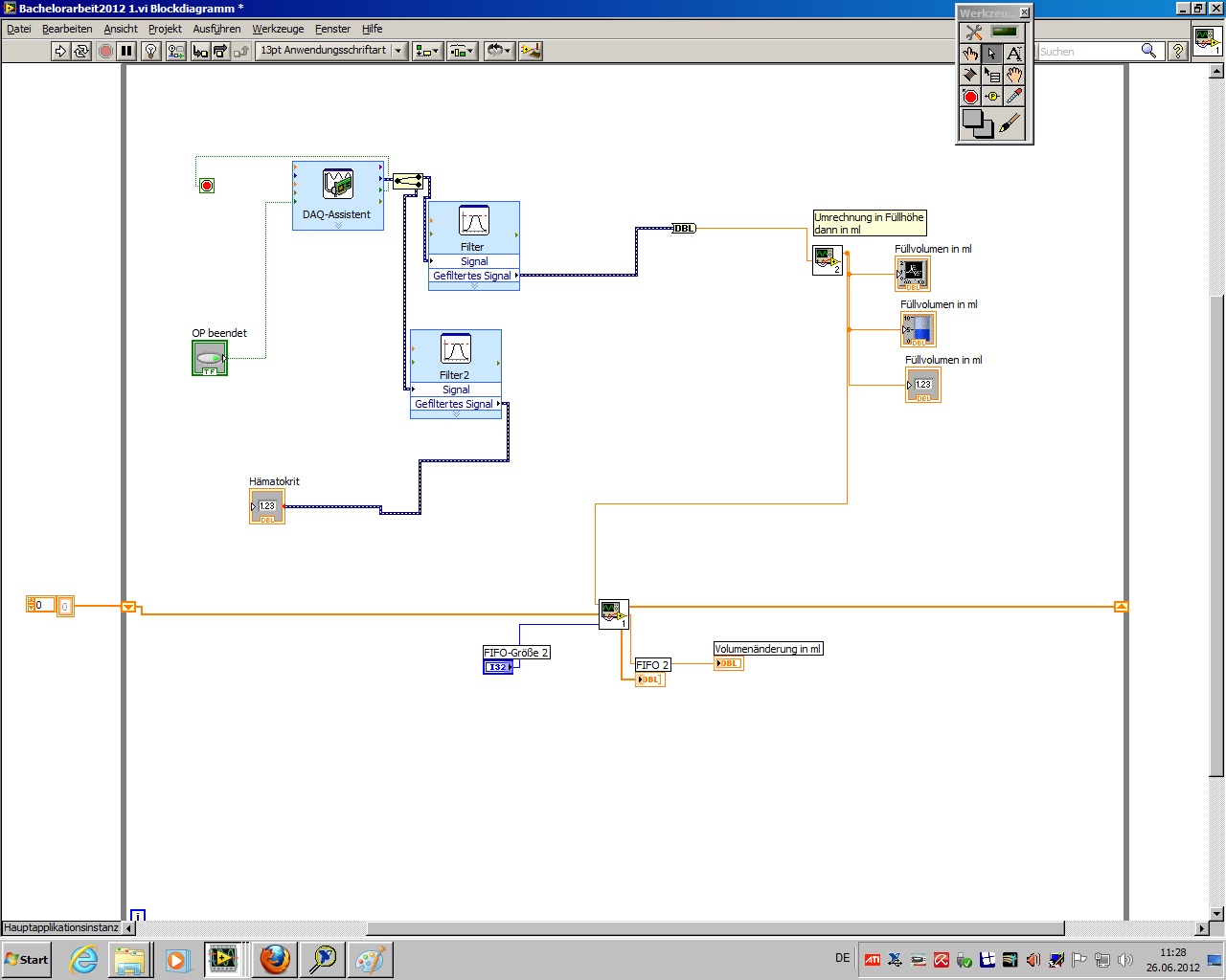

Hallo
Ich habe folgendes Problem
Ich habe ein Programm geschrieben das auch schon sehr gut läuft.
Nun will ich dieses Programm bei Knopfdruck initialisieren. Das heißt alle Werte auf 0 setzen. Danach läuft das Programm ganz normal weiter.
Nach Möglichkeit in einem eigenen Unterprogramm...
vielen Dank schon mal

Hallo Bachelor,
erstmal: Aufräumknopf benutzen. Dann das deutlich aufgeräumtere Bild publizieren...
Zitat:Das heißt alle Werte auf 0 setzen
Ist das sinnvoll? Auch die Anzeigen? Oder doch nur die Controls?
Einfache Lösung: Case-Struktur nutzen. Im True-Case (="Initialisieren") dann eine Null in lokale Variablen der Controls schreiben...
