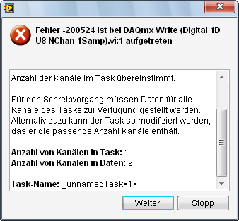

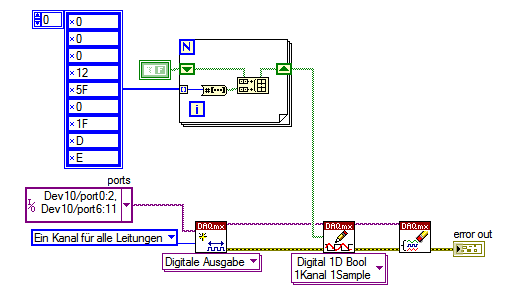

ich bin am verzweifeln. Ich versuche mehrere digitale Ports gleichzeitig mit bestimmten Werten zu initialisieren.
    Lv09_img2
Leider bekomme ich jedes mal eine Fehlermeldung. Ich weiß nicht, was ich falsch mache.

"Leider bekomme ich jedes mal eine Fehlermeldung."
Wärst du auch geneigt, uns diese Fehlermeldung/-nummer mitzuteilen?

Fehler 200524.

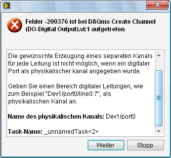

du hast "1 Kanal für alle Datenleitungen" konfiguriert. Kann man da auch was anderes auswählen? (Laut Fehlermeldung beißt sich LabVIEW ja daran...)

Man kann schon was anderes wählen (Ein Kanal pro Leitung), allerdings funktioniert das genauso wenig.

und andersherum beim DAQmxWrite? Hier steht "N Kanäle, 1 Sample" - vorn gibst du aber "1 Kanal" vor... Irgendwas wie "1 Kanal, N Sample" sollte es doch auch geben!

Mit einem 72bit boolschen Array als digitalen 1-kanaligen Dateninput funktioniert es. Das kann aber nicht der letzte Schrei sein, ich meine es müßte auch noch anders gehen. Das Problem ist, daß Du das alles mit einem einzigen Task machen willst, und daß die Bitbreite nicht 8,16 oder 32bit ist, sondern 72bit.
