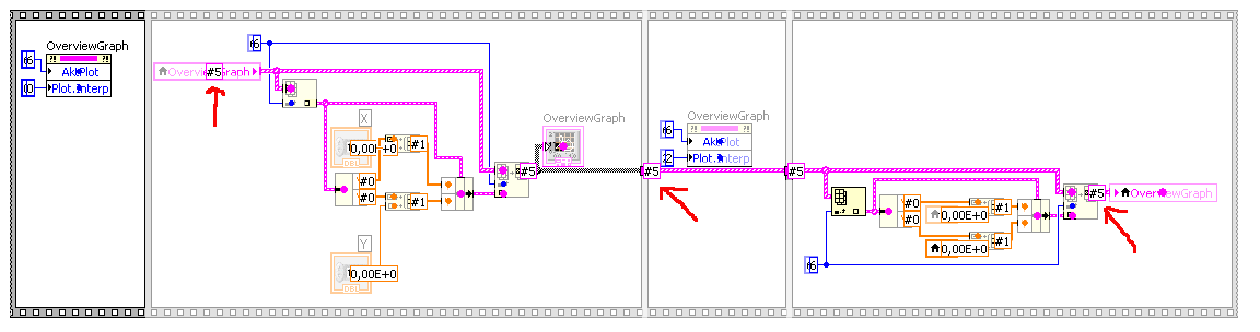

RE: Plot.Interpolation ändern
Ich habe mich leider zu früh gefreut.
Wenn ich ganz allgemein im Programm so vorgehe, wie von euch vorgeschlagen, funktionierts.
Also ich kann damit außerhalb aller Sachen festlegen ob die Punkte von Plot6 mit Linien verbunden werden oder nicht.
Wenn ich allerdings vorgehe wie im Anhang gezeigt, dann funktioniert es doch nicht.
Dabei stehen die beiden Frames in denen ein Punkt hinzugefügt wird nur für ein Beispiel. Im eigentlichen Programm werden dort jeweils mehrere Punkte dem Graphen hinzugefügt.
Was mach ich denn falsch?

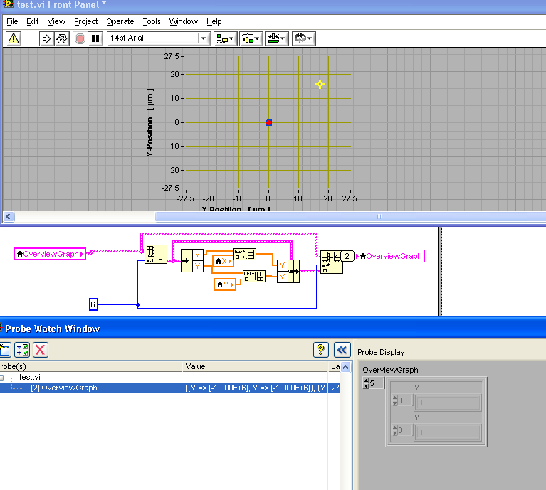

Hi hi,
in deinem Beispiel-VI versuchst du, den 7. Plot zu bearbeiten, obwohl nur 5 Plots im Graph enthalten sind. Das wird nie funktionieren...
Öhm? Bei mir sind im Graphen 8 Plots enthalten?
27.08.2012, 16:04
Beiträge: 17.538
Hallo hi,
bei mir sind nur 5 Plots:
27.08.2012, 19:51
(27.08.2012 15:51 )hi2012us schrieb:  Öhm? Bei mir sind im Graphen 8 Plots enthalten?
Da hat Gerd vollkommen Recht. Wie wärs auch mal mit Sonden zu debuggen?

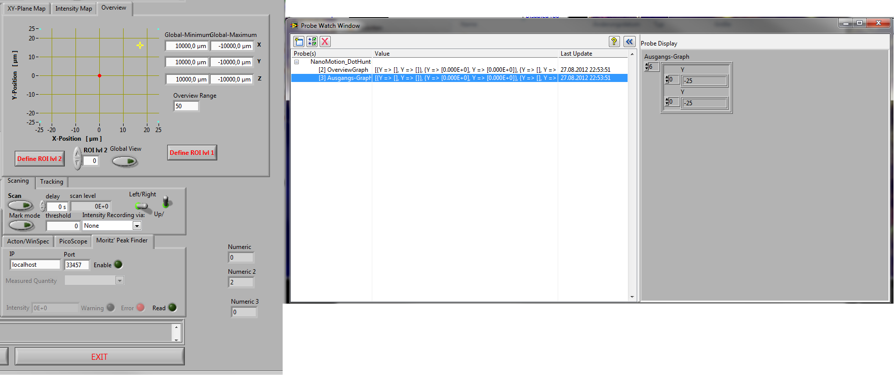

Ok, das war irgendwie falsch in meiner TestVI, im eigentlichen Programm gibt es aber 8 Plots, wie ich jetzt über das ProbeFenster zeige.
Habe da jetzt mal 3 Numeric Ind eingefügt, die mir die Plot.Interpol zwischen den einzelnen Zeichenschritten anzeigen.
Dabei zeigt Numeric die Zeichnung von Punkt 1 und 2, Numeric2 die von 3 und 4 und Numeric3 nochmal Punkt 1 an.
Die Werte stimmen eigentlich, also sollte doch zwischen den Punkten 2, 3 und 4 eine Linie zu sehen sein.
Im Graphen sieht man die Eckpunkte, diese sind die gezeichneten Punkte, aber keine Linien.
Lasse ich allgemein alle Punkte in diesem Plot mit Linien zeichnen, so sieht man die Linien ganz am Rand, also liegt es nicht daran dass die Punkte am Rand des Graphen sind.
Ich weiß nicht weiter...
