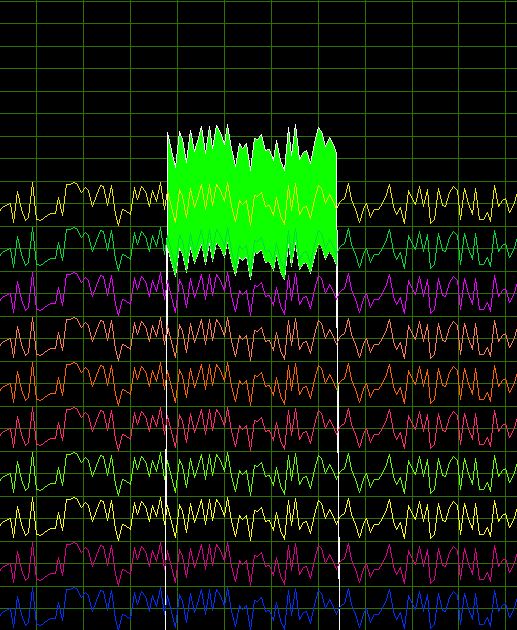

Ich habe mit der Hüllkurve noch immer Probleme. Folgendes würde ich gern mit der Hüllkurve machen. Bitte das Beispiel von oben (Gerd) verwenden. Ich möchte den Plot von 0 bis 50 anzeigen. Aber die Hüllkurve nur z.B. von 25 - 35 (werte x-Achse). Kann mir dazu jemand noch einen Tipp geben.
Gruß Hubert
20.09.2012, 11:42
Hubert R. Offline
Beiträge: 198
Registriert seit: Jul 2011
2019 64bit
RE: X-Y Graph, in den Hintergrund zeichnen
nun habe ich es geschafft, in meiner Anwendung eine Hüllkurve zu setzen.
Allerdings stören mich die Null Werte im Array, sie werden im Bild als weisse Linien dargestellt.
Kann mir wer sagen wie ich diese unterdrücken kann.
Gruß Hubert
