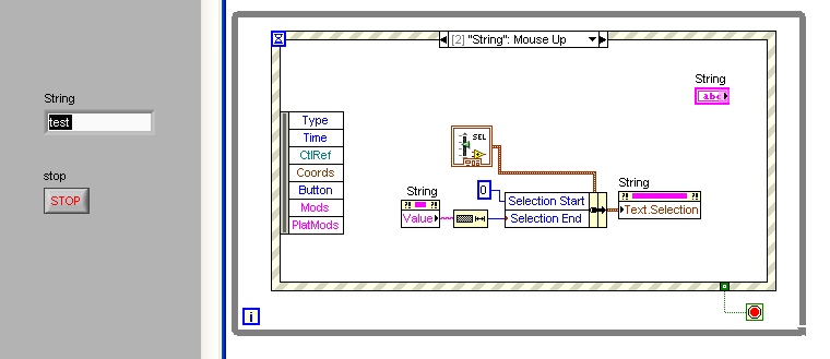

Mr. google könnte mir nicht Helfen. Gibt es die Möglichkeit in einem Bedienelement den Text/Zahl beim hineinklicken mit der Maus automatisch komplett auszuwählen/markieren.
Sodass bei Eingabe die vorhergehende Eingabe komplett mit der neuen ersetzt wird.
Momentan ist es so, wenn zB. die Zahl 1000000000 in einem Bedienfeld steht ich den Curser direkt an die stelle setze wo ich hin klicke. Dann muss ich manuell alles markieren und mit zB. 49 ersetzen. Um dem aus dem Weg zu gehen, soll beim klicken automatisch alles ausgewählt werden.
Ist das möglich? Ich weiß auch, dass bei einem Doppelklick alles markiert wird :-)

Nein, gibt es nicht. Und ich sehe/höre schon die Aufschreie von Leuten, die das von dir gewünschte Verhalten NICHT als Standard wollen. Welche der beiden Gruppen hat jetzt Vorrang?
Ich z.B. liebe das Verhalten, dass ich bei einem Numeric-Control genau auf eine Stelle in der Zahl klicken kann, und dann mit den Tastatur-Cursor-Tasten nur diese Stelle erhöhen/erniedrigen kann.
Je nach Art des Controls könnte man per Event-Struktur zur Laufzeit etwas programmatisch machen, aber sicher bin ich mir da nicht.
Da bleibe ich lieber bei Doppelklick für Komplett-Auswahl.

(11.09.2012 16:48 )Holger01 schrieb:  Ist das möglich?
Hier ein Q'nD-Example mit dem Vorschlag von Jens:
8.6 .vi  Select.String.Text.vi (Größe: 7,85 KB / Downloads: 252)

Problem gelöst. Bleibt nur die Frage: Was sprach eigentlich gegen den Doppelklick? Lasst mich raten: Eine selten anzutreffende unheilbare Behinderung in den Fingergelenken der rechten Hand? Wer rät noch mit?
