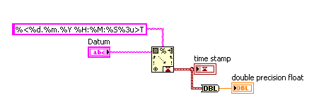

Noch ein kleines Anliegen hätte ich noch.
Und zwar
wenn ich den TimeStamp als String bekomme: 05.05.2010 10:20:30,120
Wie wandele ich dies am geschicktesten wieder in (dbl) Zeit in ms um..
lg
07.06.2010, 12:51
Datum+Zeit in ms umwandeln
Auf die Schnelle fällt mir nur das ein, was ich Dir hier schnell zusammengeklickt habe....
Sonstige .vi  String_Datum_in_Double_wandeln.vi (Größe: 19,65 KB / Downloads: 687)
Lv85_img
Vielleicht gibt's aber auch eine Funktion dafür.

' schrieb:wenn ich den TimeStamp als String bekomme: 05.05.2010 10:20:30,120
' schrieb:Vielleicht gibt's aber auch eine Funktion dafür.
Ein Hoch auf den Formatstring. Cool

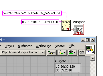

07.06.2010, 13:05 (Dieser Beitrag wurde zuletzt bearbeitet: 07.06.2010 13:06 von jg.)
' schrieb:Auf die Schnelle fällt mir nur das ein, was ich Dir hier schnell zusammengeklickt habe....
[attachment=55553:String_D..._wandeln.vi]
Lv85_img
Das geht doch einfacher, und hier auch mit den Millisekunden:
EDIT: dimitri war schnellerSmile
