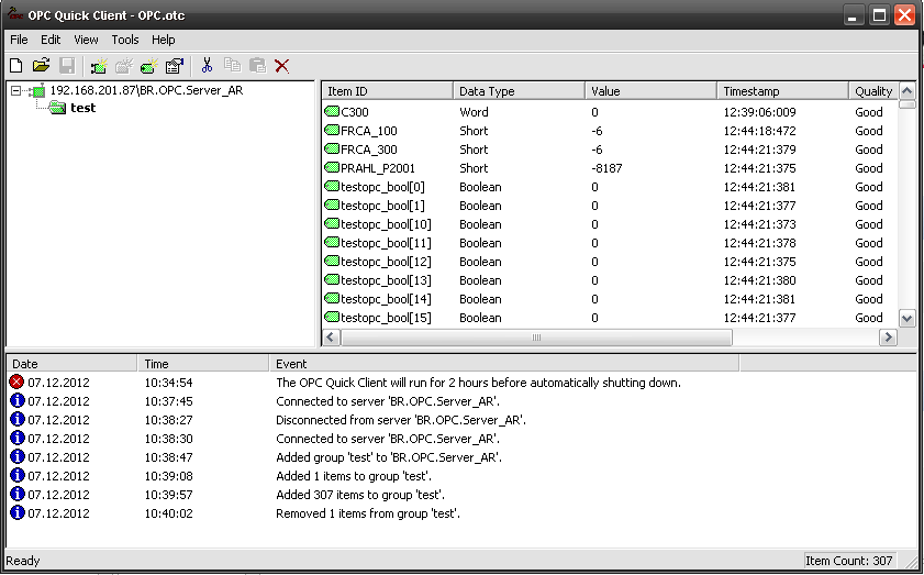

Mit dem OPC Quick Client gehts...siehe Anhang.
Hat jemand einen Ansatz um in LV vielleicht aus der *.otc zu machen?
Oder vielleicht wie man einen Client selbst auf die Beine stellt?
Danke für eure Anregungen.
MfG, Marco

Zitat:1.) hast Du das LabView-DSC-Modul installiert ?
ja
Zitat:Zuvor muss die fehlerfreie Kommunikation zwichen Server und dem Client-Rechner sichergestellt sein. Ein Client-Programm (z.B. Matrikon OPC-Explorer) muss auf die veröffentlichten OPC-Tags zugreifen können.
Hab ich mit dem OPC Quick CLient von NI erreicht.

ich hab mir mal dein Projekt durchgesehen.... im Grunde will ich das auch so machen:
wenn ich den OPC in der lvlib konfigurieren will, geb ich unter Machine die IP ein und unter Prog ID den Server...vgl. Bild oben vom NI OPC Quick Client(der liest ja den remote OPC Server).
Unter Registered OPC servers ist aber kein Server auswählbar....muss ich den OPC Server registrieren? Wenn ja, wie?
Hat jemand Erfahrungen mit DataSocket VIs um einen remote OPC Server auszulesen?
Damit konnte ich mir zumindest mal ne Liste der Variablen anzeigen lassen...
Danke für weitere Anregungen
MfG, Marco
