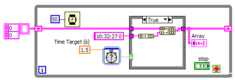

Hallo Zusammen, ich habe vor ein paar Monaten begonnnen mit labview, also noch relativ unbeholfen.
Ich möchte ein Array mit Werten alle X Sekunden Füllen. Gelöst habe ich dies mit einer Whileschleife.
Ich möchte diese auch jeder Zeit mit einer Stop-Button beenden. weiss aber nicht genau weshalb dies nicht funktionert. VI siehe anhang.
Bitte um Hilfe Smile
grüess und Herzlichen dank Raphael

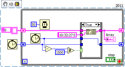

Hallo casman,
Zitat:Ich möchte diese auch jeder Zeit mit einer Stop-Button beenden. weiss aber nicht genau weshalb dies nicht funktionert.
Im Zweifelsfall muss man Stop-Bedingungen verODERn...
Oder man nutzt nur eine Schleife:
10.12.2012, 13:11
RE: While schleife Wert in array schreiben
Das Schaltverhalten des Buttons ("Switch until Released") hilft auch nicht unbedingt bei dem angestrebten Ziel.

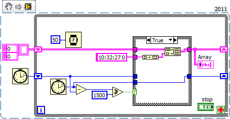

Meinst Du so:
11.0 .vi  Whiletest_neu.vi (Größe: 7,44 KB / Downloads: 525)
EDIT: Mist, Gerd war schneller. Ich glaube sein VI sieht ähnlich aus wie meins.

die funktion stelle ich mir so vor Smile
ich habe jedoch einen 2D Array, geht das auch ohne Shiftregister?
gruess casmen
10.12.2012, 13:52
Beiträge: 17.534
Hallo casman,
Zitat:ich habe jedoch einen 2D Array, geht das auch ohne Shiftregister?
In deinem Beispiel hast du aber ein 1D-Array verwendet...
Ja, das geht auch mit einem 2D-Array. Ja, das geht auch ohne Schieberegister (aber warum?).
Hallo casman,
warum erweiterst du mein Beispiel dann nicht einfach auf 2D-Arrays?

Ich weiß inzwischen ganz gut wie dieses Forum tickt. Express-VIs sind grundsätzlich verboten, auch wenn sie so einfach sind, dass sie diesen Namen gar nicht mehr verdienen.Big Grin
Mit Express-VI "verstrichene Zeit" vereinfachte sich das VI so:
Falls jemand mal die "CLD"-Prüfung machen will: NI gibt hierzu den Hinweis, dass man sich ganz besonders mit diesem VI auskennen sollte, da es in der Aufgabe fast immer sinnvoll anzuwenden ist und ohne das VI die Sache zeitlich schwer zu schaffen ist.
