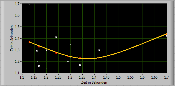

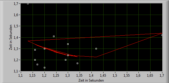

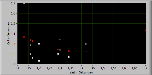

ich habe eine Messwertverteilung und brauche dafür die dazugehörige Trendlinie. Nun bin ich schon über die Methode der kleinsten Quadrate gegangen, was auch gut funktioniert (siehe Anhang 1 "Punkte" - die weißen Punkte sind die Messwerte, die rote bilden die Trendlinie). Nun möchte ich, dass die Punkte zu einer Linie verbunden werden. Mit dem Switch auf Liniendarstellung komme ich hier nicht weiter, da die Punkte ungeordnet vorkommen (siehe Anhang 2 "Linie" - rote Linie). Nun möchte ich quasi eine Verbindung der Punkte von links nach rechts haben (siehe Anhang 3 "Trend" - mit Paint mal gezeichnet, wie es aussehen soll).
Wie kann ich eine solche Punkt-zu-Punkt-Verbindung realisieren?

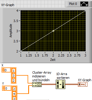

Falls "ungeordnete Daten" heißt, dass die x-Werte nicht monoton ansteigend sind, dann wäre die erste Aufgabe das Sortieren der Daten.
Wie? Die XY-Daten als "1D-Array of Points" (Point= Cluster[X,Y]) darstellen und die Funktion "1D-Array sortieren" anwenden. Hilfe dazu Wort für Wort genau studieren!

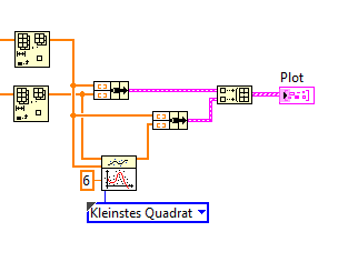

Das Vi sieht bisher so aus: siehe Anhang

Ich hatte versucht Dir zu erklären, wie man die Daten richtig sortiert, aber Du bestehst weiterhin darauf, dass es nicht geht.
Hier also ein weiterer Versuch, das zu erklären - als Beispiel mit deinen Daten:
Die Trendlinie hätte ich Dir auch noch präsentiert, aber mit Deinen 3 Daten, die noch dazu auf einer Geraden liegen, gibt es schlichtweg keinen Trend.
Ja, in OpenG gibt es die erwähnte Sortier-Funktion, aber hier brauchst Du die nicht. Diese riesenhafte OpnG - Bibliothek würde ich mir nur antun, wenn es dafür gewichtigere Gründe gibt als diese kleine Sache. Nur etwas Einzelnes daraus verwenden ohne das Ganze zu installieren geht nicht

Als einzelnen Graphen kann ich das sortierte Array durchaus darstellen (XY-Graph). Nun möchte ich dieses in das Diagramm mit den "Urwerten" hinein bekommen. Also zwei Graphen in einem Diagramm. Verwenden würde ich hier die "Array erstellen"-Funktion. Das eine Element ist ein Cluster, dass durch eine Bündelung entstanden ist. Bei der direkten Verbindung des sortierten Arrays zur "Array erstellen"-Funktion entsteht allerdings ein Konflikt zwei unterschiedlicher Typen. Die Erklärung von Labview mit "Der Typ der Datenquelle ist 1-D Array von Cluster aus 2 Elemente. Der Typ der Datensenke ist 1-D Array von Cluster aus 2 Elemente." hilft mir überhaupt nicht weiter. Datenquelle und Datensenke sind doch nach der Labview-Erklärung gleich. Oder wie ist das gemeint?

RE: Trendlinie
In etwa so:
