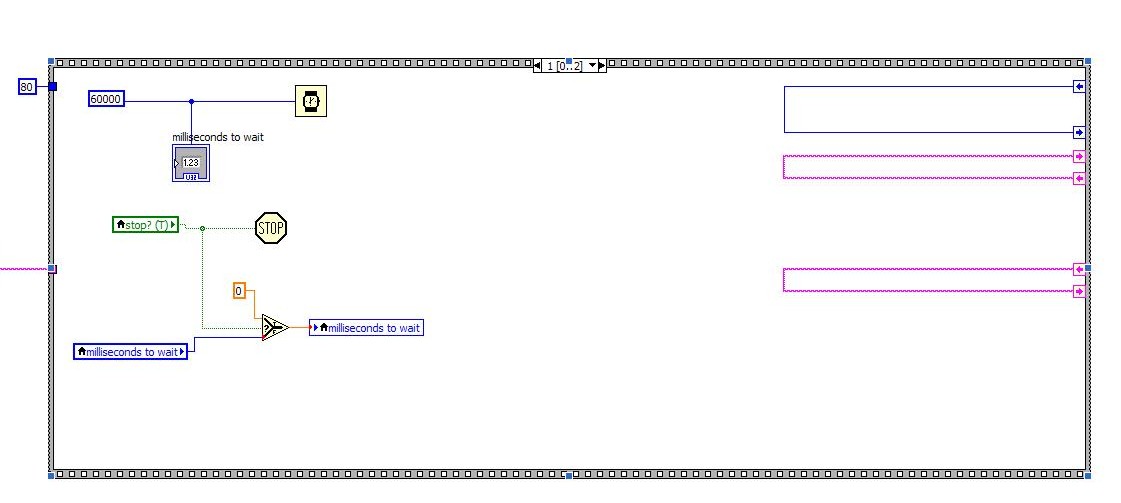

Mir fallen da außer dem Vorschlag von Markus noch mindesten 3 andere Möglichkeiten in. Z.B das hier statt Wait verwenden:
oder das:

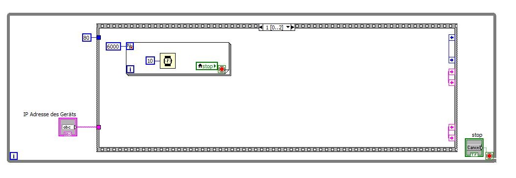

Y-Ps Vorschlag funktioniert leider nicht. Ich habe in die Sequenz eine For-Schleife gelegt und darein den Timer mit 10ms, Wiederholung N=6000. Stop ist mit der Stop-Taste der While-Shleife verbunden. Leider bewirkt das gar nichts. Es dauert trotzdem gut eine Minute, bis das Programm anhält. Bild ist angehängt. Warum geht das nicht?
Lucki, dein zweiter Vorschlag bricht das Programm ab, wenn die Zeit rum ist. Ich meinte eher, dass nach Ablauf der Zeit, der nächste Rahmen der Sequenz beginnt. Bei deinem ersten Vorschlag sind so viele unbekannte Elemente drin, dass ich das nicht nachbauen könnte bisher. Welches Strukturelement hast du da benutzt?

Fehlersuche mit Highlight ergab folgendes:
Der Abschnitt mit dem Timer wird anstatt nach 60s, nach den nächsten 10ms unterbrochen und am Abbruch-Terminal in der while-Schleife liegt ein True an, dann läuft der Rahmen danach. Dann beginnt alles von vorn Rahmen 0, Rahmen 1 mit Timer 10ms, Rahmen 2. Dann ist die Sequenz beendet und in der while-Schleife wird das True am Abbruch-Terminal wirksam.
Ich muss also irgendwie einbauen, dass die Sequenz verlassen wird und nicht einfach der nächste Rahmen beginnen. DAs ist komplizierter als ich dachte. Warum beginnt die Sequenz eigentlich nochmal? Liegt es daran, dass die while-Schleife ihre Parameter am Ende prüft und das False irgendwie zu spät übernommen wurde?

(21.12.2012 11:08 )Labor schrieb:  Warum beginnt die Sequenz eigentlich nochmal? Liegt es daran, dass die while-Schleife ihre Parameter am Ende prüft und das False irgendwie zu spät übernommen wurde?
LabVIEW funktioniert nach dem Datenfluss-Prinzip.
Die Information des Stop-Buttons ist bei der Ausführung für die While-Schleife bereits vorhanden (false) und wird so "gespeichert".
Den Wert des Stop-Buttons änderst Du zwar innerhalb der Sequenz, dies hat dann aber keinen Einfluss mehr auf die akutelle Ausführung der While-Schleife, sondern erst auf die nächste Ausführung.
Deshalb der von dir beschriebene Effekt.
Abhlife: Führ die Abbruchbedingung der For-Schleife (aus der Sequenz) auf den "Stop if True" der While-Schleife
Ich persönlich würde die Sequenz ersetzen und eine State-Machine programmieren.
Gruss
Chris

(21.12.2012 11:42 )Morpheus schrieb:  Abhlife: Führ die Abbruchbedingung der For-Schleife (aus der Sequenz) auf den "Stop if True" der While-Schleife
Das habe ich schon gemacht. Es führt zum beschriebenen Verhalten.
Wie eine State-Machine das besser macht seh ich gerade nicht, aber ich werd's mir angucken. Danke schonmal.

RE: Timer in Sequenz unterbrechen
Naja, bei einer State-Machine kannst du bei "Abbruch" gleich zum "Ende"-State springen. In der Sequenz wird alles so wie es ist abgearbeitet.

Dann bist Du offenbar ein Buchstaben-Gläubiger, der davon ausgeht, dass, wenn auf einem Knopf "Stop" draufsteht, das ganze Programm abgebrochen wird. Entschuldige, dass ich nicht daran gedacht hatte, das Dich diese Beschriftung völlig durcheinander bringen könnte. Big Grin. Als persönliche Buße habe ich die beiden Knöpfe umbenannt und die Beispiele in eine Sequenz hineingesetzt, so, wie Du es anwenden willst.
